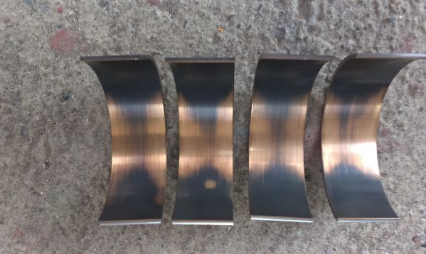

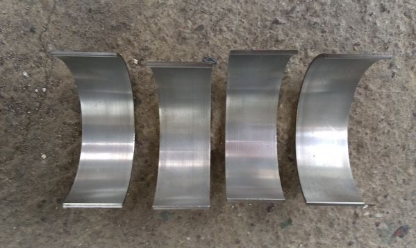

Tak pridam niečo aj ja do diskusie....dnes som dal vymeniť ojničné ložiska plus šruby... neviem ši preventívne,alebo pre lepší pocit...uvidíme...
Auto O II r.v. 5.2008 77kw, BXE, 120 000 km, kupovane ako predvadzačka zo Španielska pri 11 000 km, olej prvy krat menený pri 28 000 km, potom pravidelne pri 15 000 km, olej som striedal: LIQUI MOLY TOP TEC 4200 5W-30 a LIQUI MOLY DIESEL HIGH TECH 5W-40, filter vzdy MANN, autom jazdím viacmenej normálne 4O% mesto inak okrsky a dialnica občas sa mi stalo že som ho podtočil, ale ak som na dialnici tak jazdím sem tam aj nad 170km/h, o auto sa mi stará stale iba jeden súkromný mechanik a auto nejak veľmi nešetrím....
Ložiska vybrane mali číslo 045 701 B- Horné, 045 701 C- Dolné,
Dávali sme Original 045 105701 B(C) kupované v Škodovke cena 113 Eur, šruby originál cena 35 Eur
Na vrchných bol opotrebovaný najme stred ložisiek na dolných kraje po oboch stranách a po celej dlžke na všetkych horných boli jemne pozdlžne rýhy, najviac opotrebovana bola z 3 ojnice horná a dolná taktiež z 3 ojnice, ale mechanik potvrdil že by ešte par tisíc vydržali....
Ale bol tu jeden problém horné ložisko na 3 ojnici bolo mierne posunuté evidentne presahovalo na čo ma upozornil mechanik, a na 2 a 3 ojnici boli pocitovo slabšie dotiahnuté šrúby,
Mechanik to zvládo za hodinu dvadsať s komentárom a príhodami čo mu vozia opravovať, aj s kavou a donáškovou pizzou,
PS: na dvore mu stal Passat comon rail s rozlomenou kľukov (140 000km)
a nato že robí auta už 10 rokov doteraz opravoval iba 3 s prasknutou ojnicou,
PS2: foto vybratých ložisiek sa pokúsim pridať zajtra...

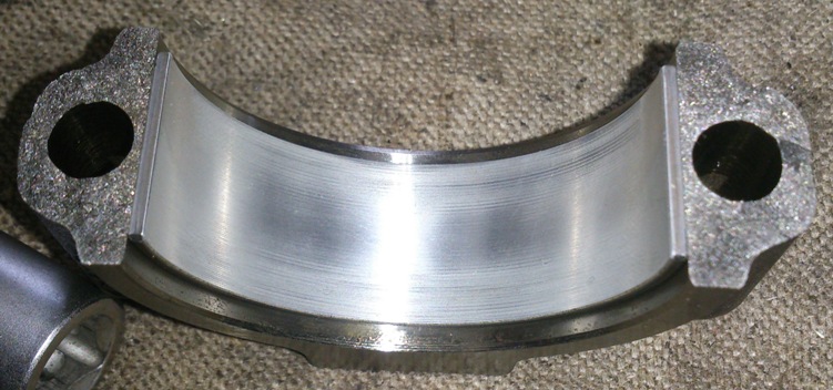

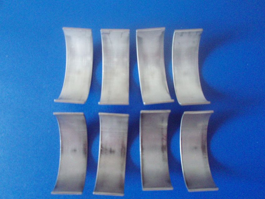

Jen pro info, třeba to někomu pomůže v rozhodování zda rozebrat nebo ne.
Měl jsem teď rozebraný motor BLS, vyroben 24.9.2008, auto jako celek 22.11.2008. Najeto na LL servis cca 190tkm. Horní index "H", spodní "J". Opotřebení horní i spodní naprosto identické, pootočené o cca 2mm.

Pridávam sľubené fotky lObrázek
Škoda Octavia II, bez uprav-v jednoduchosti je krása
Řekl bych, že jim nic není..
