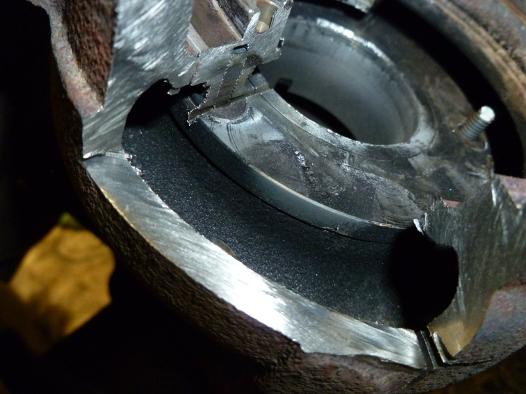

Ahoj, má někdo zkušenosti, jak lze rozdělat turbodmychadlo KK3? Je šroubované, lisované?

To vypadá zespoda šroubované.Ale nedovedu si to představit.

tak z toho rezu je podla mna zrejme ze cely komplet s regulaciou je nalisovany v zvodoch. Inak sa to asi nedalo poskladat.

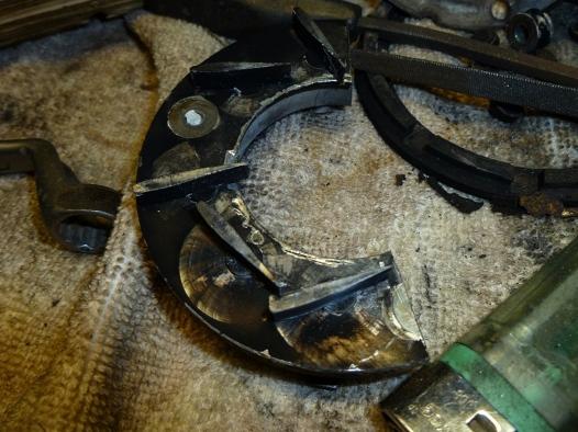

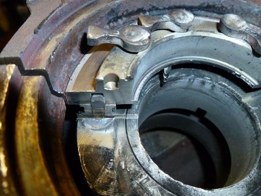

Na posledních dvou fotkách jsou vidět zářezy v otvoru pro odvod spalin tam se to šroubuje.

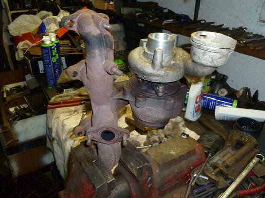

Takže udělat přípravek na tři packy, autogen a šroubovat?

Defintvne sroubovane. :D

Bombastik ten přípravek dělá .

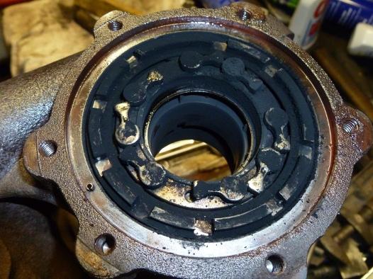

Ale ,vydělsem osičku a ložiska s KKK , čištěním bych se nazabíval ;)

Já jich taky pár viděl.Hlavně v IC.A vždycky KKK.
