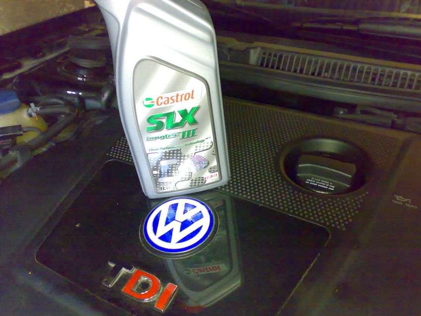

ja mam G IV PD a leju tam 5 W 30 Castrol. do PD bych lil bud Shell nebo Castrol nic jineho. a urcite jen 5 W 30 nebo 0 W 30 ale to je v nasis podminkach zbytecne. Obrázek
