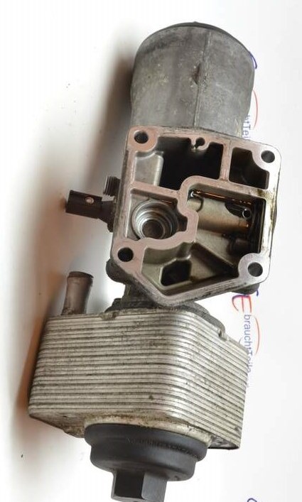

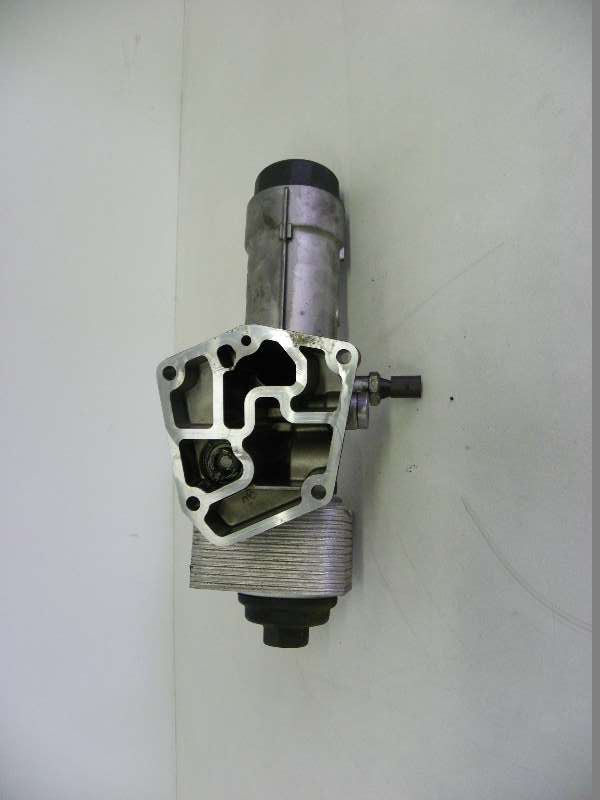

O1 včetně třeba ASZ, a také Sharan 85kW mají toto těleso
038115389B, 038115389D
O2 TDi, Sharan 96 a 110kW a další mají toto novější provedení
045115389J
Samozřejmě se liší i samotný filtr.
Je nové provedení v něčem lepší? Pokud ano, zaměnitelné to asi jako celek bude že?

No myslim že to právě zaměnitelné neni, mělo by být jiné uchycení na blok.

je to možné.. ale nemám si to kde ověřit
edit : asi to tak bude, přidal jsem obrázky příruby
nepasuje na blok ber to jako 100% info

tuhle kokotinu řeším na T5, Laďas ví. Takže nepsauje to, to je evidentní, vstup a výstupy z bloku jsou ale ve stejném uspořádání, liší se jen tvarově, takže fatální problém to není. Spodní 2 šrouby mají stejnou rozteč, takže z toho se dá vycházet, dokonce se to dá přišroubovat na blok.
Řeším to protože mám doma zánovní ARL, původně jsem chtěl dávat motor z Fábie, ale je mi ho líto to ARL prodat. Do T5 se s origo ARL filtrem nevejde, vychází to až do chladiče.
Pokud se vše zadaří, bude příští týden na světě redukce a půjde přidělat novější provedení na starý blok.
Přepoštěcí a pojistný ventil jsou jiný provedení, ale funkčně budou stejný.

Doplnim ten mensi filter maju napr. aj Fabia, Ibiza a pod. Zamenit sa nedaju pretoze je ina roztec vrchnych dier na bloku. To je cele

Díry by problém nebyl, ale tvary labirintů jsou jiné, to je větší problém.
Stačí na sebe přiložit těsnění z obou držáků.
