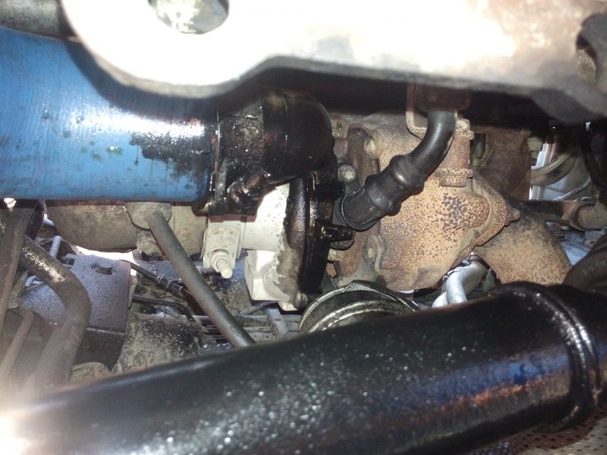

No tam jsou dva šrouby akorát, jeden do napravnice a druhej do plechu k převodovceMartinR3 píše:Jojo, přesně tak, 230 hybrid!Octava píše:coto 230hybrid?
Silentblok sem zatim pouze přelisoval a dle rad výrobce zajistil zboku šroubkem proti posunu. Jelikož mám rozebranou půlku motoru, tak sem nic nenajel. Silentblok je motorsport.zero1724 píše:Taky se přidám k tomu silentu reak. vzpěry, jaký to přesně je? Motor mi taky docela cestuje, dal jsem nový siláče motoru a spodní vylil lepidlem na okna, ale stejně všechno bláto :/

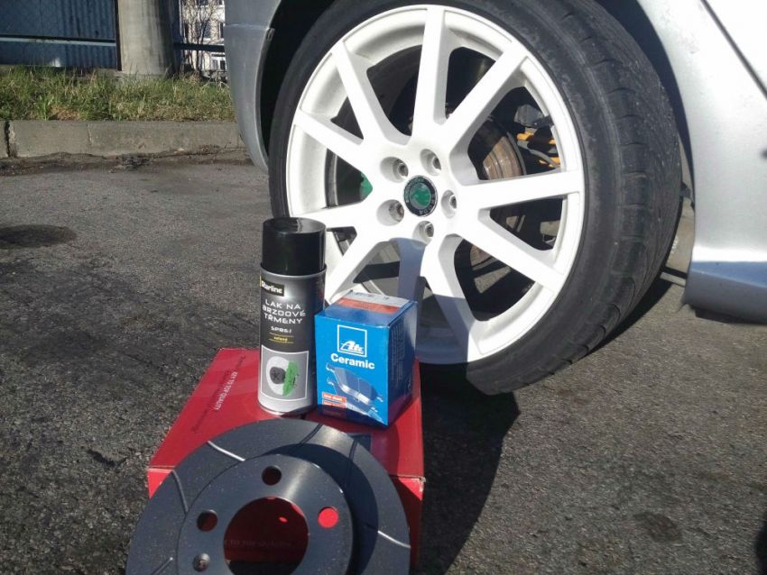

Fabia RS, egr off, straight pipe, 312 zimmermann, 17" kola, cupra uložení, HDS 57, FMIC, TSA220, soft Dieselpower
Už je to téměř složený!
Ještě jsem koupil novou vačku (ocelovou) a udělali se hydroštely s ložiskama. Na vše samozřejmě nové šrouby.
Pak se mi konečně vrátili vstřiky z kontroly, jsou v pořádku. Na vstřiky se daly nové gumičky.
A ještě jsem dokoupil pěknější hadici k budíku na tlak turba, protože ta dodaná v krabičce k budíku se mi nelíbyla!
