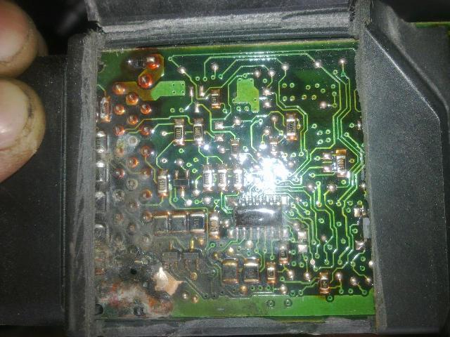

ta jednotka de sundat i bez sundání motorku a stahovačky ale je to opruz drží to kovová spona a umělohmotný západky tři ze předu a tři ze zadu většinou se náká zlomí a tahá se to dolů
do samotný jednotky se dostat nejde je to zalitý v plastu my sme bokem viděli oxidaci tak sme na dvou místech nařízli plast a otevřeli jak konzervu
