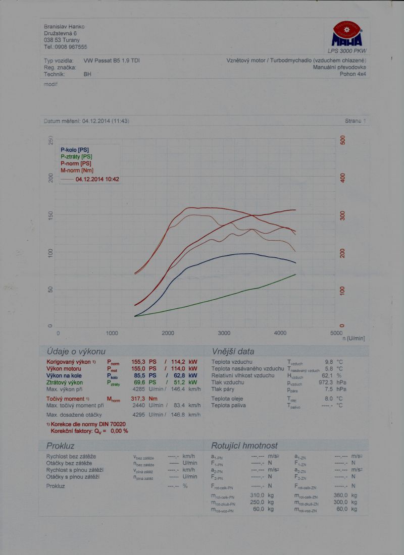

Uprava komplet cele vedenie sania zo 130 PS verzie, EGR Off, C-cidlo tlaku Turbo 1749VA, Soft BH Motorsport
Naposledy upravil(a) Misík dne 03 dub 2015, 16:22, celkem upraveno 1 x.
VW Passat B5 1.9 TDI syncro 320Nm 155Ps

Spojka dvojhmota?
Take prijemne ozivenie motora. Pekny priebeh tam mas.

Jojo spojka dvojhmota a mala uz dost pri 300 Nm ale da sa treba dole opatrnejsie.Nastup krutiaku je koli turbu neskor bohuzial nieje v top stave.Na ceste to nieje skoro poznat.Naplno to zatiahne okolo 2000 ot. Inak pri beznej jazda nieje nic poznat vse ok.Som spokojny :)

Ta dvojhmota je na B5-kach strasna tragedia, niekedy trasie uz len 280Nm.
Na jednom AFN som krutak posuval az na 2500rpm aj tak nepomohlo. Nahodila sa jednohmota a bolo to OK.

Jo mas pravdu.Tu bola spojka komplet menena este predtym nez som auto kupil ja a tak som nechcel menit zanovnu.Pri jednohmote okolo 1800ot. nebyva dunenie?ci vybracie?Ono to auto je velmi tazke a ktomu este aj pohon 4x4 tomu pridava odpor.Ak zoberiem auto ako komplet ze seriove brzdy maju slaby posilovac jednokomorovy a auto sa uz pri vyssich rychlostiach naklana a je skor komfortny voz tak vykon aky tam teraz je itak uz na dane auto az az.Aj preto som nedaval Sprint trysky a itak pekne prekvapenie 155 PS :) Za to vdacim samo autorovi softu ( Branislav Hanko ) ;)
