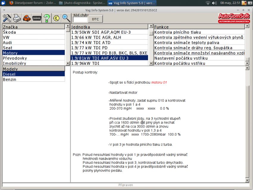

romanespana
Příspěvky: 2264
Bydliště: SPAIN
Příspěvek od romanespana »

urob to este raz skupiny 3,10,11 od 1500 do 4000 na stvorke a plny plyn ziadne uberanie a pridavanie. vaha slaba a regulacia je ako husenkova draha....
