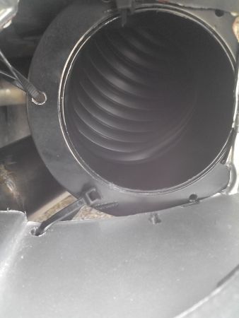

Tak dva balíčky dneska dorazily. Větší IC 700x230, thermopáska na výfuk, hadice pro přímé nasáváni do airboxu, budík tlak turba (prosport)....jeste čekám na první díl výfuku kterej bude v průměru 63,5mm a pak se to bude dávat všechno do auta

tak dneska dokončeno. Násos do filtr boxu 77mm a IC na místě. Příští tyden je v plánu prrvní díl výfuku v rozmeru 63,5mm a konecne nainstalovat budík na tlak turba. Pak nasadit vstriky s racema520 a znovu na soft......
