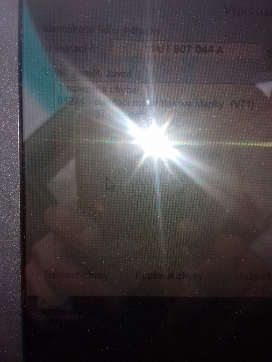

Dnes se to nemlžilo vůbec ....napojil jsem vaga a našlo to chybu V71
takže motorek bude muset asi ven...Ta V71 naklápí klapku hned pod pilákem nebo je tam ještě jedna níže?
Chybu jsem smazal a udělal základní nastavení....a chyba se opět ukazala...Ta V71 ale nemá vliv na to, že ve velkých mrazech mám na čelním skle silnou námrazu ne?
Dokážu V71 vymontovat a jezdit bez ní a klimu používat než koupím novou?

mam to odkrytovano. Jsou tam dvě klapky. Ta pod pilakem je mala a nezakryva celou diru. Pod nimi je větší co to zavře uplne. Ale když dam v autě vnitřní okruh tak se to nehýbe a když vypnu také ne!
Když dam základní nastavení tak se klapky hýbou a dovre ta spodní uplne....když to zopakuji tak nedovre a je slyšet přeskakování asi toho snekoveho převodu. Takže jsem jezdil s lehce nedovrenou spodní klapkou....čili vnitřním okruhem. Muzu tedy v71 demontovat nebo koupit novou a pak jen presroubit?
