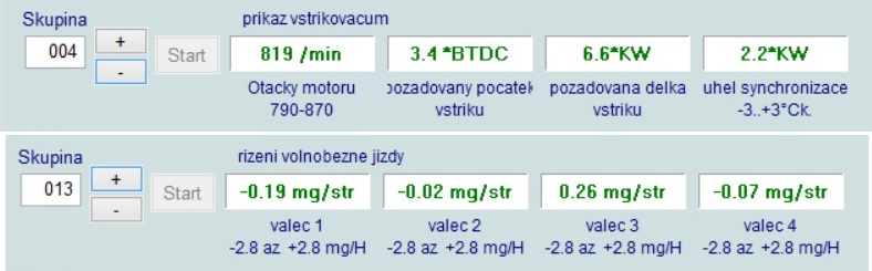

Passat 96kw AVF sa dost trasie na volnobeh hodnoty trysiek a nastavenie rozvodov je nasledovne:
Môže to mať súvis s tým trasenim ? alebo sa treba zamerat napriklad na zotrvacnik ? štartuje bezproblemov

2hmota....pokial auto ide normalne za jazdy, nechaj trysky tak.

a to nastavenie rozvodov mam nechat tak alebo to nastavit na nulu ? auto ide bez problemov . z tryskami nejdem robit nic .. cize sa mam zamerat na 2hmotu.

tu su este hodnoty na uplne zohriatom motore :

od octaviask » 06 úno 2016, 15:09
rozvody su OK..nechytaj...
pozri este kanal 23

rozvody su katastrofalne... na 2 hmotu prides za par sekund... stlac spojku ak prestane triast dbojhmota

2jhmotu zajtra pozriem. rozvody by mali byt nastavene na 0 ze ano

Hlavne to daj najprv posudit niekomu kto sa rozumie problematike. Menit dvojhmotu na zaklade vlakna na fore je trosku riziko aj ked nechcem spochybnovat rady nikoho z vyssie podpisanych... Ale aj zle nastavene rozvody mozu roztriast motor tak ze to vyzera na dvojhmotu, dokonca moze nasledkom toho zacat dvojhmota aj vydavat zvuky. A skrizena a zaseknuta dvojhmota nemusi vobec vydavat zvuky moze len trepat motorom na zaklade vyosenia a teda rozvazenia.... Takze nech sa ti na to pozrie najskor niekto skuseny....

Taky myslim.rozvody ma celkem v klidu. A co egr? Odpoj z nej hadicku.zlepsi se to?
