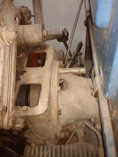

prosím borce staršího ražení přisál mi tento stroj zetor 3011 s kabinou a ochr rámem
musím sdělat ochraný rám, kabinu, závaží kola a portály
pak jsem na brzdách jinak prasátka co tečou neopravím že? dík

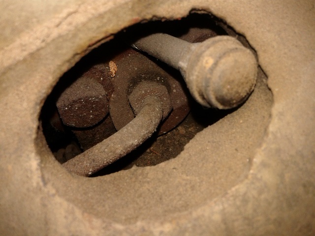

I portály, nebo tím okénkem pod sedačkou se maximálně brzda odvzdušní ne?
Kdysi je na dnes mé 3011 měnil děda a kabina s portálama šla dolů, rám nemáme.

jestli nebudou vyžraný tak se daji prasátka zalapovaz a vyměnit gumičky

asi proto že traktor nebrzdí tak to byl kup století traktor, voda teče ale jen třicítka mrazovka a ok, starter taky jen cvakl a netočí už je ok, + naviják 6Om lana a vlečka sklopka na kliku + udělané čerdlo,
prasata chčijou tak že je všechno ko i pásové brzdy,
jen nevím jak sdělat kabinu , hubcuk, strom a kurtny mám,

Nemá třicítka menší brzdy jak 7011?

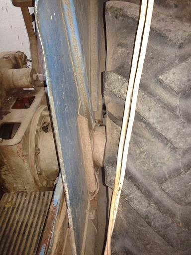

JJ 30tka má menší brzdy i menší prasátka. Ale i ty jdou běžně koupit, stejně jako pakny.
Na sundání portálu je asi nejsnazší demontovat zadní blatník než se mordovat s celou kabinou.

jo taky by to šlo, ale monotpost chdi ještě naqstříkat, když vemeš v potas vzduchovou utahovačku tondu jako podavače nářadí, souseda naproti co nemá co dělat je rozborka dílem mžiku
