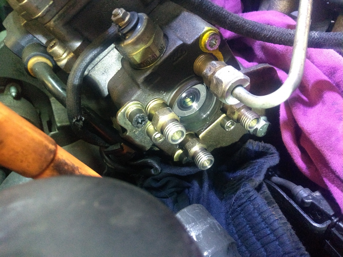

Kluci neřešil tu někdo,že čerpadlo teklo z tohoto místa na obrázku?přesně to v prostředku na 12ctku klíč mezi trubkama ke vstřikům pod tím to prosakuje,ale jen studené a jak se zahřeje je to OK.Nevím jestli se to dá rozdělat aniž by se něco nezkazilo popřípadě jaký tam je těsnění.Díky za reakce

Těsnění tam je gumové a je na to speciální klíč. Kleštěma to nikdy nedotáhneš. :)
ale pokud ti to teče jen z toho šroubku tak ho povol , vytáhni vyfoukni špinky a vrat zpět . Těsní to konusem.

Právěže to teče až pod tím celým kusem a potřebuju vědět jestli to můžu vyndat aniž bych na čerpadle něco rozhodil nebo ne...nějaká finta jak to bez spešl klíče povolit a pak utáhnout krom kleští?

Tak já na to mam klíč. Jinak možná nějakým hasákem a hodně síly . Budeš si muset ale vyšroubovat všechny 4 výstupy co vedou s hlavy , bacha jsou tam podložky a pak to povolit . Vyměnit těsnění a pořádně dotáhnout .

Jo to je mi jasný vyndat všechny 4 trubky aby tam byl příštup.Díky moc a pokud by někdo měl oe číslo toho těsnění budu rád (případně zkusím pohledat v katalogu ikdyž tomu moc nevěřím)

1 460 210 349

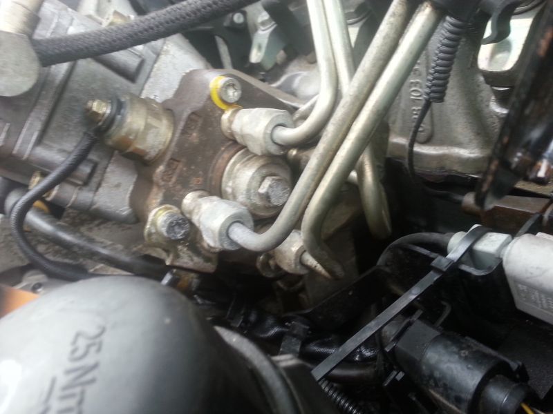

tak jsem objevil kapky nafty pod autem a taky mi to tam teče.
Stačí tedy odšroubovat ten jeden šroub a vyndat tu "POKLIČKU"? Nezavdzušní se to? Případně jak jsi to měnil? Dnes zajedu v Plzni do BOSCHE pro gumičku.
díky za rady. Malou golou s nástavce se tam dostanu bez povolování trubek.

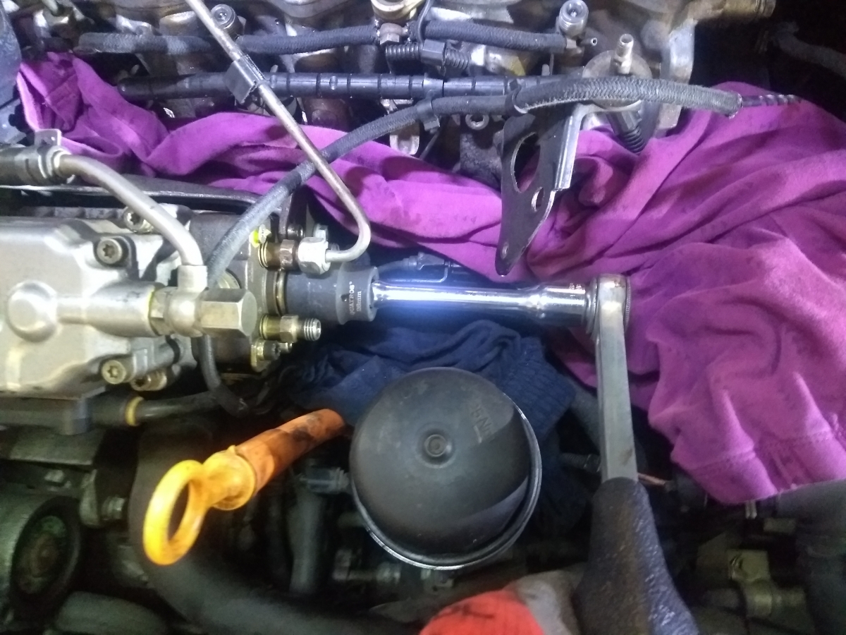

Tak koukám že tam je speciální klič na tu velkou matku? Je to tenhle klíč 26 - QS20104 pro pozici 130? Abych něco nekoupil k ničemu...Obrázek

Ak sa nezivis opravami cerpadiel, ten specialny kluc nepotrebujes. Tu velku matku povolis aj blickami. Tiez mi tieklo cerpadlo na tom mieste, menil som tesnenie na pozicii 129 na tvojom obrazku. Viac info tu: http://www.powerdiesel.sk/viewtopic.php?f=28&t=2023

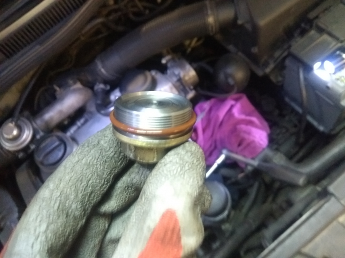

Tak gumička vyměněná, stačilo nakonec sundat jen tři trubky ke vstřikům. Zatím to neteče, tak snad to nezačne někde jinde. Šlo to dobře, ještě že jsem nemusel sundat i tu poslední trubku, tam se začal vytáčet šroub z čerpadla, ta převlečka nešla povolit. Ten třístranný ořech sem koupil na Mallu, tam maj i takovej vercajk:-)Obrázek

QUATROS Tříhranný klíč na seřízení naftového vstřikovacího čerpadla 26 mm
