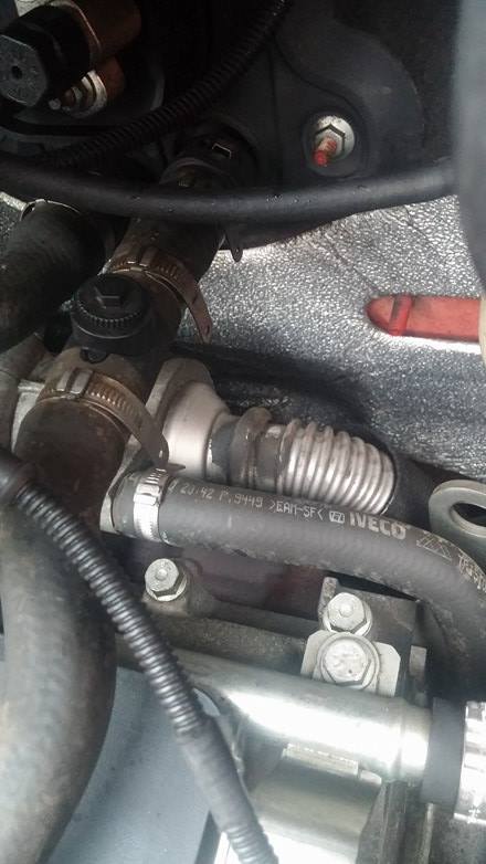

Teď jsem ještě zjistil když jsem doléval vodu do střikovačů že to u této trubkly nějak podfukuje. Nemůže to mít ten vliv na ty houpající otáčky?? K čemu to slouží?Obrázek

to nee.to je odvzdušnovák chladící soustavy

On myslí to pod tím.To je pravě chladič a vedení do boku na hlavě.Myslím že by to vadit nemělo.
