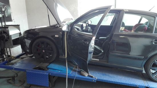

tak tady představuju menši projekt mého ,,nového,, auta. Mám ho od února ale uz je na něm udelane dost práce. Přikladám soupis udelane práce a nejake foto.......

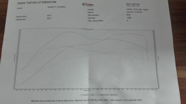

Jinak momentální výkon je 212ps a 440Nm na serii vstřikách AL. Ladilo se za velkého horka přes 30st. ......

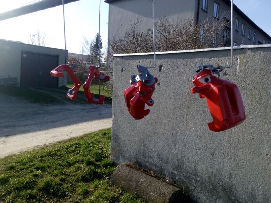

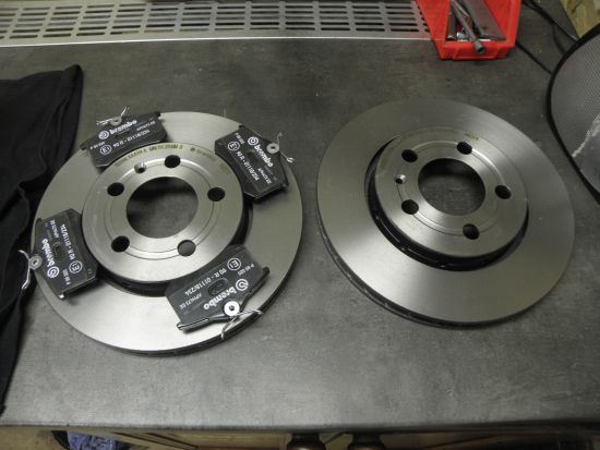

- přední brzdy 312mm ATE + ATE
- zadní brzdy 256mm Brembo + brembo
- nové zadní třmeny origo TRW

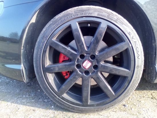

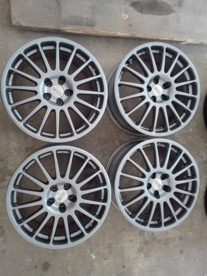

- kola OZ. superturismo 8x18 et35 , 225/40 Hankook k117

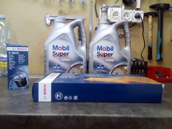

- nový olej + všechny filtry

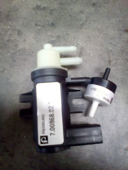

- nové podtlakové hadičky + N75 + zpětnej ventilek

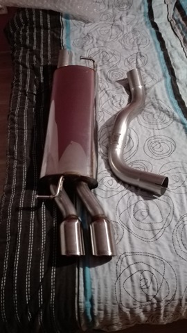

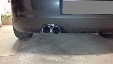

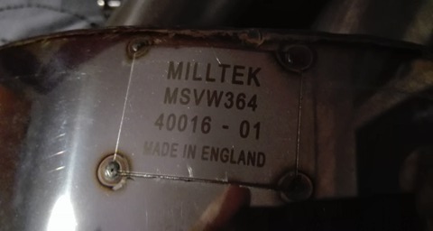

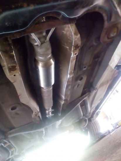

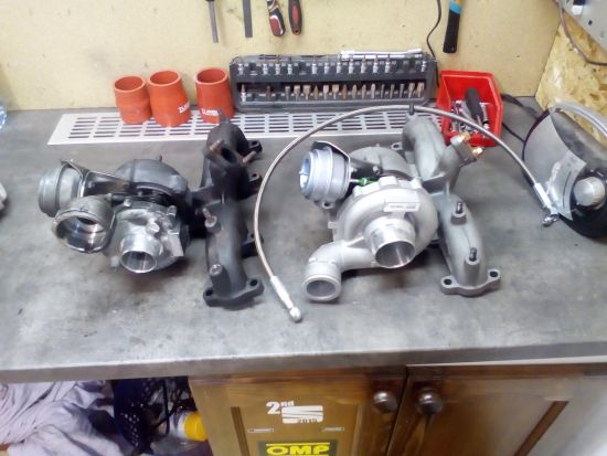

- Turbo TSA220 + mazací hadice pancéřka

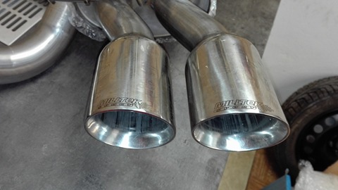

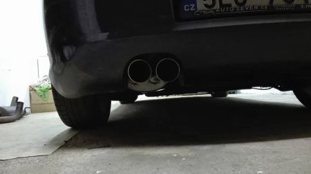

- downpipe 63,5 + rezonátor + thermopáska (marenatdi)
- zbytek vedení nerez 63,5 + tlumič vše od MILLTEKU
- soft TDIFUN 212ps 440NM

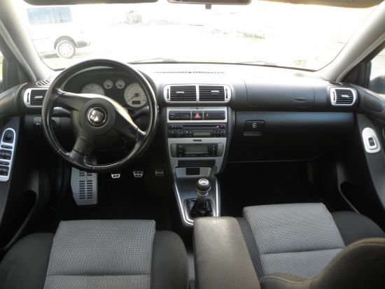

- spotovní nášlapy RS jinak zatím serie
- folie na oknech
212ps a 438NM

212ps a 438NM
