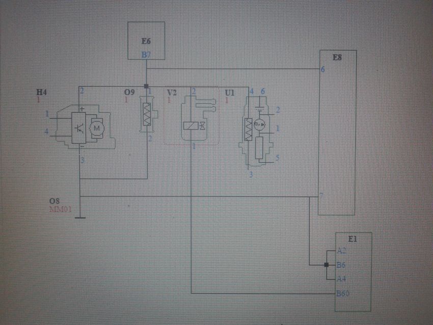

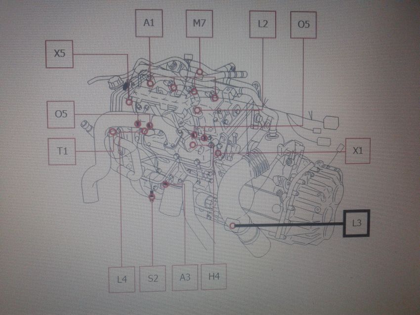

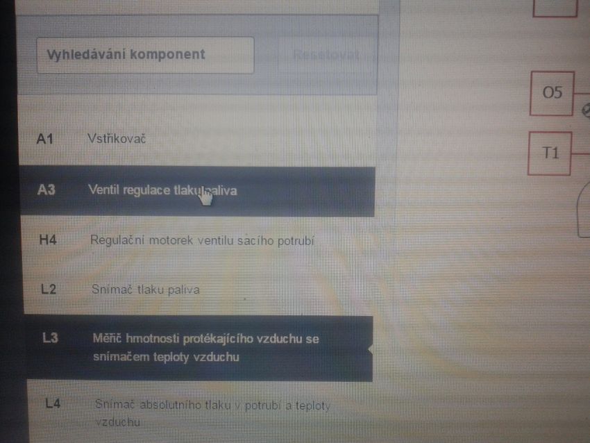

hoši kde to má váhu vzduchu čuměl jsem do toho pět minut kolem filtru ale váhu jsem nenašel

Příspěvky: 34130
dík

[quote="proxima"] a nemáš tam prosimtě i egr kde přesně je?

Za motorem u rozvodu kouká na tebe podtlaková baňka.

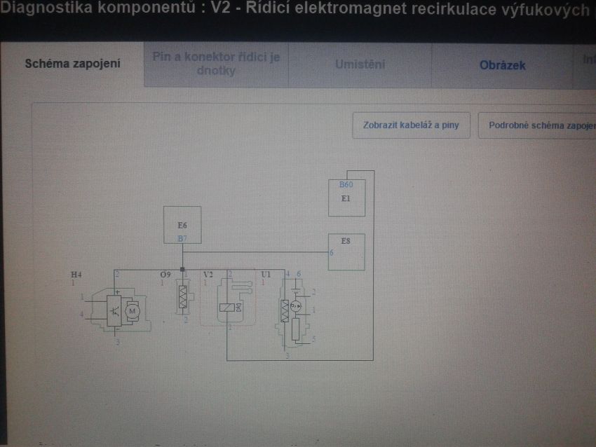

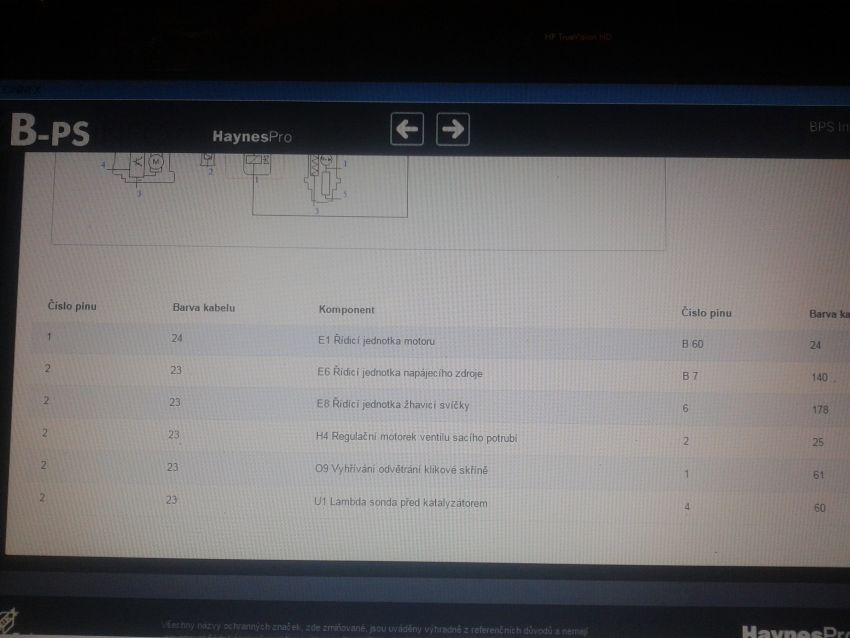

fotku umiestnenia nemám :( tak aspon toto
