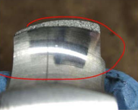

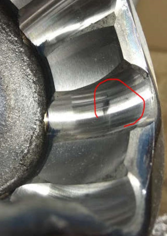

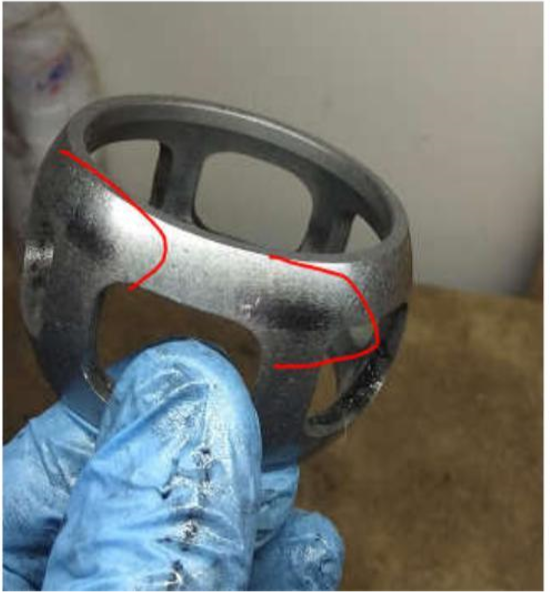

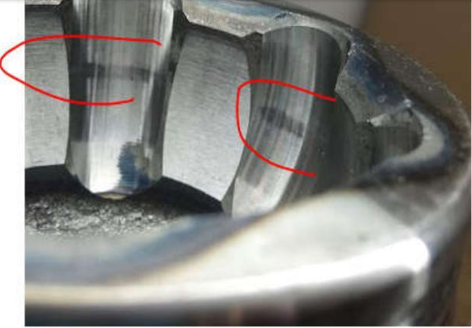

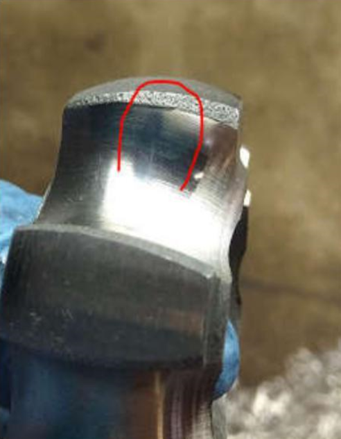

OK, tak oživím toto téma. Moja chyba bola, že som podcenil rady miestnych borcov tu na fóre.
Malá rekapitulácia:
- Golf 6, 2001, CAYC
- 6.11.2018 [cca 118200km] montáž novej poloosy SKF. Bola montovaná na základe odporúčania servisu, pretože vonkajší tisíchran mal vôľu.
- 8.11.2018 [cca 118250km] návšteva servisu, pretože večer predtým sa z pravej strany vpredu ozývali zvuky a klepania, ktoré som dovtedy nepočul. Závada ste žiadna nenašla.
- 29.11.2018 [118622km] sa prejavila závada naplno v podobe vibrácií, kovových zvukov pri rýchlosti okolo 130km/h. Závadu sa nepodarilo opätovne nasimulovať.
Cesta z Bratislavy do Čiech (29.11.2018), v aute traja ľudia, žiaden náklad. Na diaľnici okolo Sekule pri rýchlosti cca 95km/h som sa vracal tempomatom na pôvodnú rýcholosť 130km/h. Auto sa mierne roztriaslo, niekde z pravej strany, ale skôr od stredu sa ozýval pravidelný kovový zvuk. Mal som problém zvýšiť rýchlosť, auto odmietalo, proste niečo nebolo v poriadku. Znížil som rýchlosť na 80km/h Za najbližšou pumpou som to otočil a závada sa už potom neobjavila. Neskôr som skúsil ísť rýchlejšie (140), ale už sa nič neprejavilo.
Auto som dal po Vianociach do servisu, nech mi dajú naspäť moju starú poloos a SKF išla na reklamáciu.
Dnes prišlo vyjadrenie z reklamácie:
Pri kontrole reklamovaného dielu bolo zistené poškodenie vnútorných častí kĺbu rázovým zaťažením. Rázové zaťaženie (preťaženie) vozidla núti kĺb pracovať v extrémnych podmienkach (limitných uhloch), čím dochádza k jeho následnému poškodeniu o čom svedčí poškodenie vnútra kĺbu (stav lôžok guličiek - housingu , klietky kĺbu, vnútorného krúžku - unášača). K tomuto poškodeniu dochádza aj v prípade, že kĺb je správne mazaný. Toto nie je spôsobené výrobnou vadou ale nevhodnými prevádzkovými podmienkami spojenými s prekročením statickej únosnosti materiálu , (rázové zaťaženie- nárazy do jám na vozovke, obrubníkov, atď...). Z vyššie uvedených dôvodov nie je možné považovať Vašu reklamáciu za oprávnenú.
Takže áno, mali ste všetci pravdu, na tieto autá funguje iba originál.
