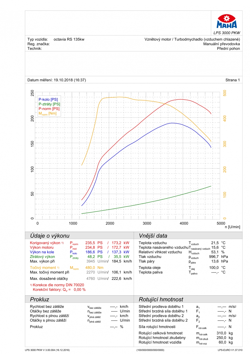

Turbo ktoré sa dáva do AUDI 3.0TDI je aké ?
Tu je link Forest čo som videl. http://www.tdichip.cz/nase-prace/214-ch ... i-cr-135kw
V profituningu majú graf s 226k.
