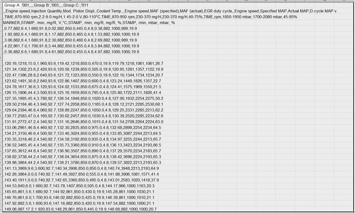

Jelikož se v tom na rozdíl od místních odborníků nevyznám, tak bych požádal o rozbor výše vloženého logu, ke kterému jsem se odhodlal po mnohých místních doporučeních.
Jedná se o 2 výřezy. Nejprve volnoběh po nastartování a poté za prázdným řádkem pružné zrychlení na čtvrtý rychlostní stupeň od cca 1250ot./min. s plným plynem od cca 1300ot./min. po necelé 4000ot./min. s vyřazením a krátkou jízdou (plachtěním) na volnoběh.

1) je to série, či je to čipnutý?
2) je manipulováno s EGR ventilem, nebo ne?

cipnute na max ak su seriove komponenty,egr off

Děkuju, ale co to je na MAX? Mohu poprosit alespoň o odstavec s vysvětlením. Opravdu jsem laik.
A ten EGR off. Dokáže se z toho logu poznat jakým způsobem je provedeno to OFF (mechanicky, softem?)
