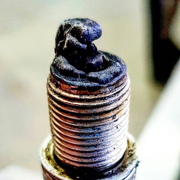

Přesně tolik to bralo tomuto rusovi, 1l na 200km no a svíce pak vypadaly takto

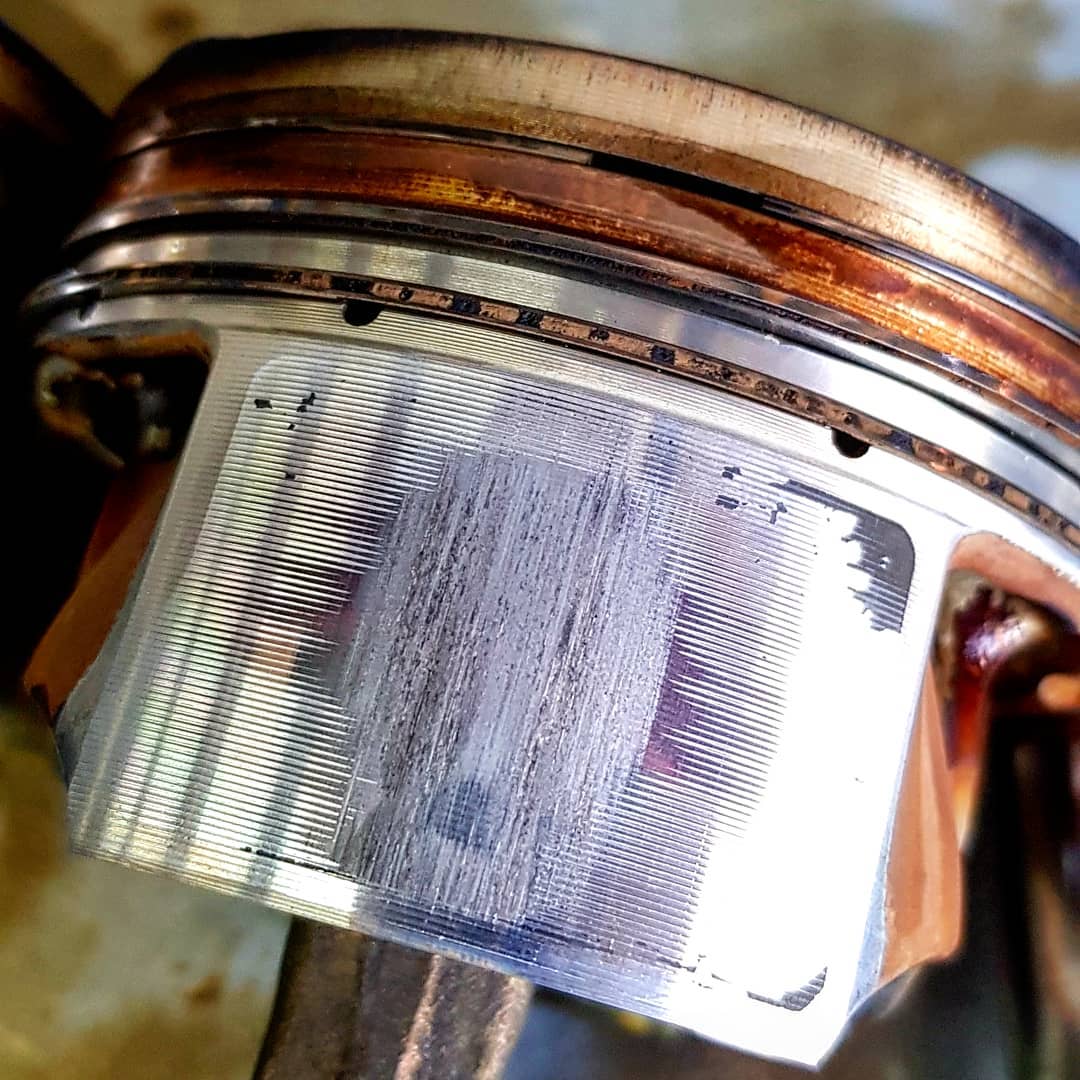

Jo, tak je to jasné, 12/2010, to jsou ty nejhořší písty s koncovkou BS a kroužky H, tedy stírák jen 1,5mm vysoký, nyní s ucpanými drenážními minidirkami ...
No, počítal bych s opravou spíš kolem 70tky, cena auta byla podle mě spíš vyšší, nezohledňující stav motoru (tato jsou na tom uplně stejně ...) , tak nevím, jakou mu dali pojistku a co by mu kryla, starosti najít rozumný servis určitě ne, cena v autorizáku by byla bez kulance uplně mimo a doba kulancí na toto už je spíše pryč ...
ad link od p.s., tihle klucí z Brna se do toho vrhli po hlavě, ale jejich soustružené původní písty a 2mm stále jen "vrtané" stíráky z DF pístů, nyní také zakázaných, to je taky kapitola, dnes už maj dávat písty BK v náhradě např. od KolbenSchmidt, co maj stíráky 2mm ale s prořezy... Ale obrázky tam maj hezký ;)
Btw. jen vrtaný stíráky na tyhle mrchy nestačí, VAG je dával i na Gen3 1.8 TSI a podle všeho i na další TSI motory ... Dnes už tam snad cpou jen skládaný stíráky, co se jen tak karbonem díky vnitřnímu EGR, LL intervalům atd. nezacpou ... Za pár let budou lidi vzpomínat v dobrém na diesly ;)

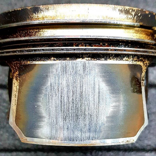

Co dodat, jak už jsem zmiňoval, vrtané stíráky je asi jeden z největších kaizenů na podporu prodeje, co kdo kdy v automotive vymyslel pro moderní benzínové přímovstřikové motory ...
vše řada EA888 ...
2.0 TSI CNC (asi CNCD nebo vyjímečně CNCB, Audi) Gen3 110 000km najeto
a další shodný motor s nájezdem 100 000km ...

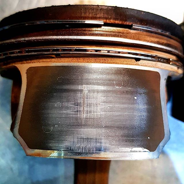

na ucpaný drenáže ve stírácích je veškerá chemie nalitá do válce krátká, čím víc je agresivní, např. koncentrovaný Dimethylsulfoxid, kterej se v nízkých koncentracích nalézá v různých čističích motorů pod zkratkou DMS nebo DMSO) vezme si to sebou všechny lakovaný povrchy uvnitř motoru plus teflonový vrstvičky na "sukničkách" krátkých pístů, drenáže zůstanou utemovaný, 1.8TSI CDAB 112kW, najeto 80 000km ...
