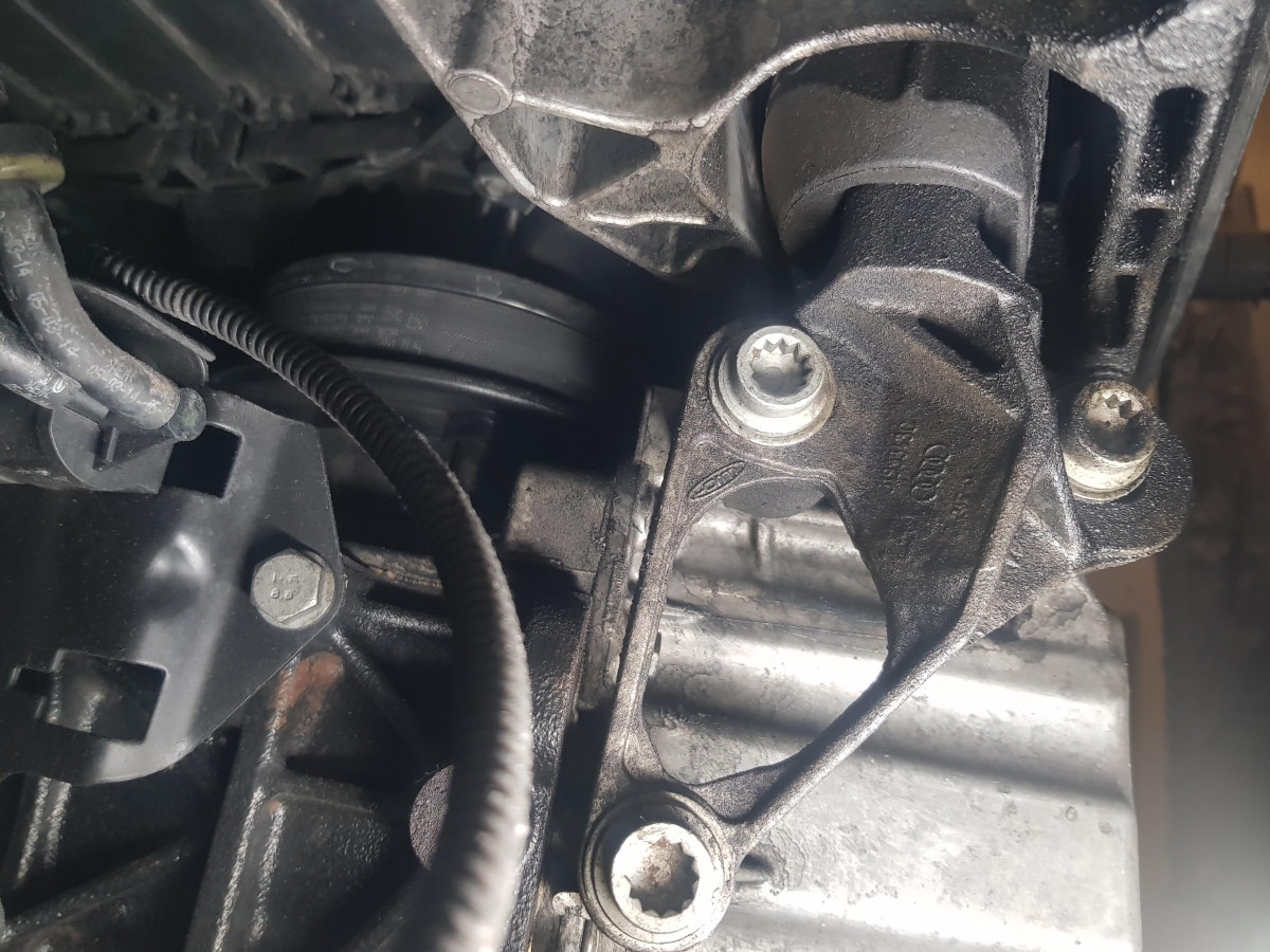

Ahoj,
jsem novopeceny majitel ojete Audi A4 B8. Auto ma najeto 140.000 a resim problem s unikem oleje z predni casti motoru. Nedokazi presne urcit odkud to tece.
Nicmene jsem se podival pod motor a vsechno totalne zeblite od oleje. Tak jsem sel z vrchu, sundal vrchni kryt rozvodoveho remene a tam temer sucho. Takze bych rekl, ze to tece nekde ve spodu motoru. Mohlo by to byt treba tesneni klikove hridele? Resil jste nekdo na tomto motoru unik oleje?
Diky moc!
foto:
https://dieselpower.cz/forum/userpix201 ... leak_1.jpg

Ty kraso takhle nevypadá má 2,5tdi s pulmilionem. No takhle to asi ale taky jen tak někdo netrefi.

Podle mě gufero na klice.
Příspěvky: 20325
Těžko říct no, to je takový to provozní znečištění...nevisí kapka oleje i na výpušťáku ? On ten olej pak nalítá všude možně
Prvně to chce umýt, nedávat spodní kryt a vysledovat kde se to objeví, jinak se nehneš dál...
Marek001
Příspěvky: 1779
Bydliště: Dubnica nad Váhom
Příspěvek od Marek001 »
Nechcem sa hrať na múdreho ale toto nevyzerá na 140000 km… Jedine že by niekto s tým už niečo robil. Postupuj tak ako ti písal Roman, vyčistiť a sledovať.

Diky panove za tipy, i rady. Dneska to utru a zitra to pojedu projet. Motor ma urcite 140.000, tim jsem si jist - predchozi majitel byla firma, kde pracuji. Snad nebude teci vana (tesneni)...

No to buď rád ak je to vaňa a nie gufero ta vaňa je najjednoduchší spôsob zhodiť prečistí rovno aj sitko nasávanie oleja a daj klasický nejaký tmel erling a bude kľud
mirek999
Příspěvky: 722
Bydliště: Kousek od Mělníka
Příspěvek od mirek999 »
Toto neutirej. Vem 2 čističe brzd a celé to ostrikej. Potřebuješ vypláchnout všechny spáry. Hadr je tady k ničemu.
ROMEK
Příspěvky: 5735
Bydliště: SK Záhorie
Příspěvek od ROMEK »
najlepsie by to bolo wapem nechat oschnut potom jak píše mirek 2čističe a nastartujes pojezdíš a krasne uvidiš kde sa to začne masnit

Po sundani rozvodu to vypada na tesneni klikove hridele.

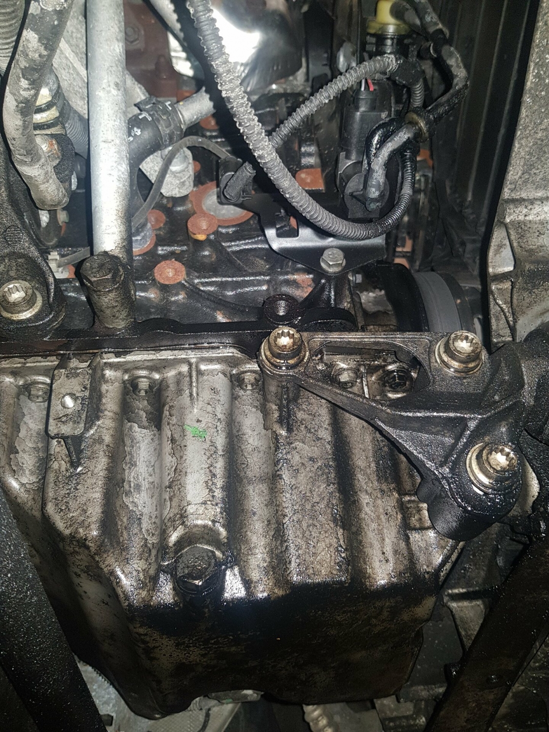

Rozvody nove i pretesnene gufero kliky pod remenici. Olej tece min, ale tece furt.
Je mozne, ze je spodni silentblok drzaku motoru (8K0199339D) plneny olejem?
Diky
Foto zde (vana je sucha):
