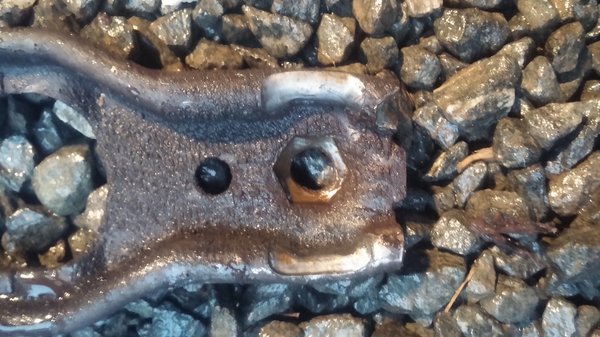

Tady máš po 150tis jako taxi prodřenou.Obrázek
Je to jen seriová ATD.
