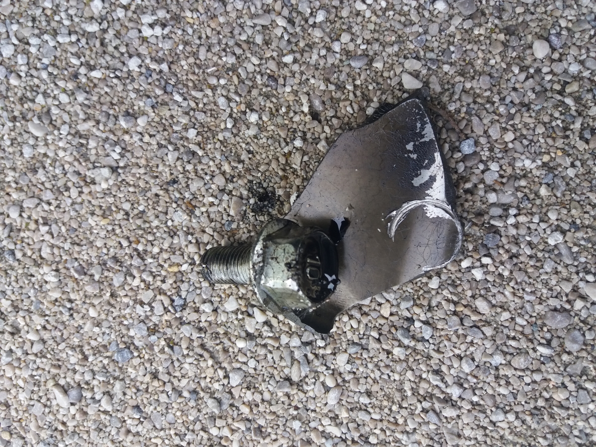

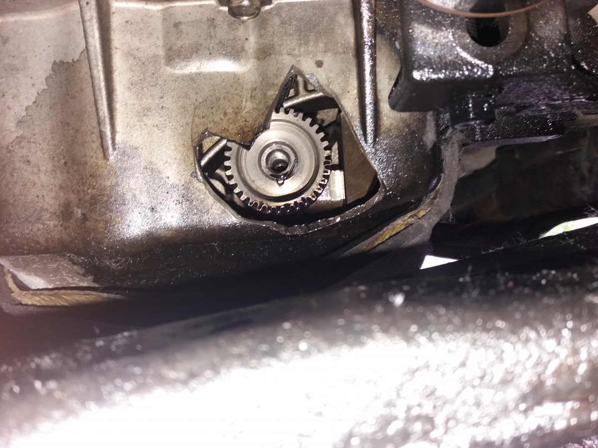

Příspěvek od ROMEK »
Carnival 2.9 na parkovisti vyletel olej. Na napravnici lezal srub z ozubeneho kolecka a praskly kus z vane. Pravdepodobne sa povolil a zatlacil na vanu znutra. Nestretel sa s tymto nekdo?

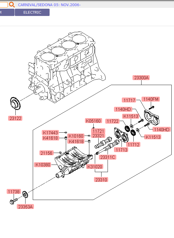

Příspěvek od Aero200 »
Sice to patří do Asijské vozy ale co, je to z olejového čerpadla. buď náhoda že se to povolilo, nebo tomu něco předcházelo, dříve na to byla vydaná servisní informace jak to opravit.

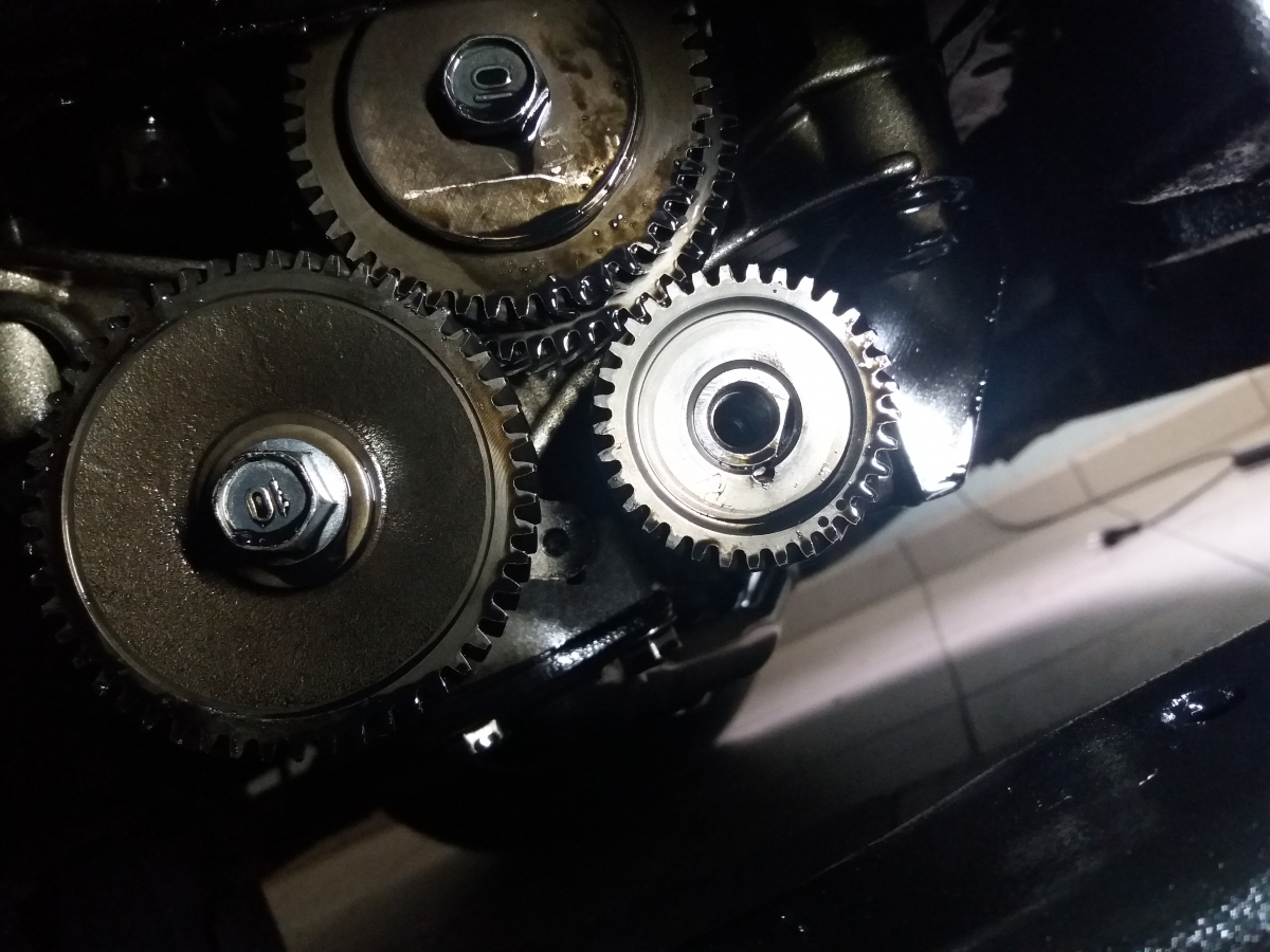

Dneska sem to rozhodil a protocilo sa ozubene kolecko na vyvazovacich hriadeloch povolilo srub a ten pretazil vanu. Co by ste doporucili? Nove kolecko a srub a dat na nejaky lep od loctitu?
Záleží kolik do toho chce zákazní investovat, já bych zkusil sehnat na vrakáči celej ten blok vyvažováků
na vrakači len celý motor. Objednal sem nove kolečko klínek a šrub uvidím jaká tam bude vula složím a zdarec sranec. Len vaňa stojí nová 400eur (LOL)

Příspěvek od rudy5 »
A budeš ju kupovať novú ci zvarat alebo vrakac?ja som.na.experte prerazil vaňu dva krát mi poslali zlú a az potom ze sa dá len original za 280eur drbal som na ňu zavaril a drží .
On má novější, to co ty píšeš, tak to mělo plechovou vanu.
Vaňa sa zavarila byla hliníková. Ale byl to jakýsi porod klinek došel už novší hrubší tušim 4mm ale ozubene kolečko bylo na starý prumer klinku kluci korejský v tem meli bordel. Musel sem to dat do strojarskej firmy upravit.
