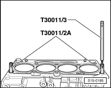

pouzivate pripravok t30011 na vystredenie hlavy pri montazi?
akurat som zistil ze nemam ten kluc ribe m10 na sruby, tak ci mam objednat aj tie voditka, lebo ako pozeram na obrazku su v bloku vsadene aj mensie voditka ci nie?
Samozřejmě to chce vystředit už jen proto, že tě to navede a neklepneš hlavou o origo vystředovací vodítko. Stačí vzít starý šroub/ na tyhle origo přípravky se vykašli../ uříznout mu hlavu a na koci jej rotříznout pilkou. Natočíš je napříč přes blok nebo jak to vyjde , dáš těsnění a hlavu posadíš, chytneš hlavu origo šrouby a dírou po šroubu tam kde máš ty uřízlé šrouby je šroubovákem vytočíš a pak vytáhneš..přesným šroubovákem.. :)

Nikdy jsem to nestředil, jsou tam dva kolíky a když nejsi nemehlo tak se trefíš napoprvé. Ribe 10 taky nemám. Vždycky se to nějak dokundilo torxem a auta jezdí dodnes.

Proč ne, tady u malého benzina o nic moc nejde, ale u těžších hlav je to nutnost..Ale přesto je dobré nevěřit vlastní genialitě a předpokládat , že se může klepnout a broušená hlava je zkurvená. Hliník je hliník a ne Š 12O.. :)
