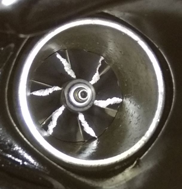

Zle kúpené...Stilo nebrzdí. Až pri dosť vyšších otáčkach.
Po výmene vývevy - nie novej, no dovtedy funkčnej - ju po pár kilometroch zoderie, zrejme vôbec nie je mazaná.
Neviem pre čo, len sa domnievam, že jej turbo "vyžerie" olej, ktorý vývevu má mazať, lebo lopatky turba sú zčasti ohryzené.
Prosím radu, auto už dlhšie skrz tie brzdy stojí...
