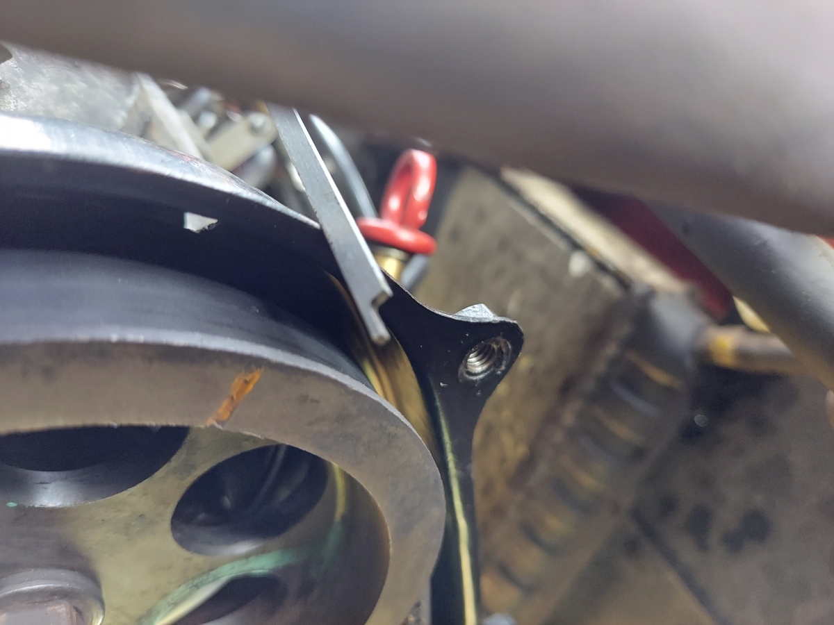

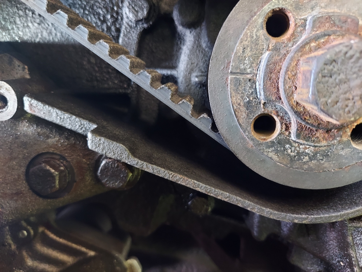

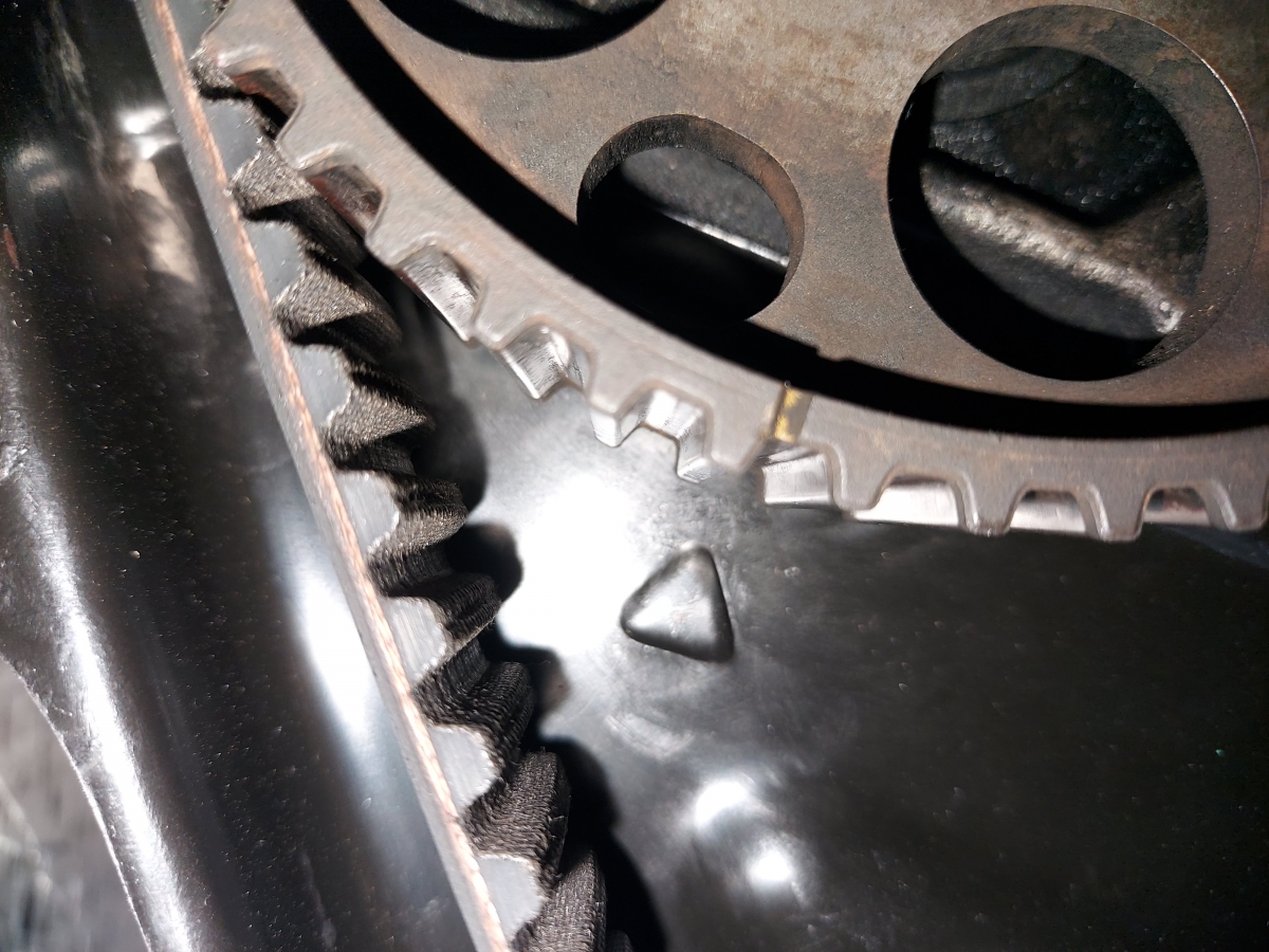

Jinak M8 vubec nevim kam bych dal. Jedine neco nasroubovat na stefty na vacce?
Znacky myslim tyhle. Obrázek

Všechna čest Jericho, ten klínek na vačce mě taky překvapil. Dáš-li ho přímo na střed vyjde ryska pěkně na "pičku" nebo-li okénko na druhé straně krytu rozvodů.
