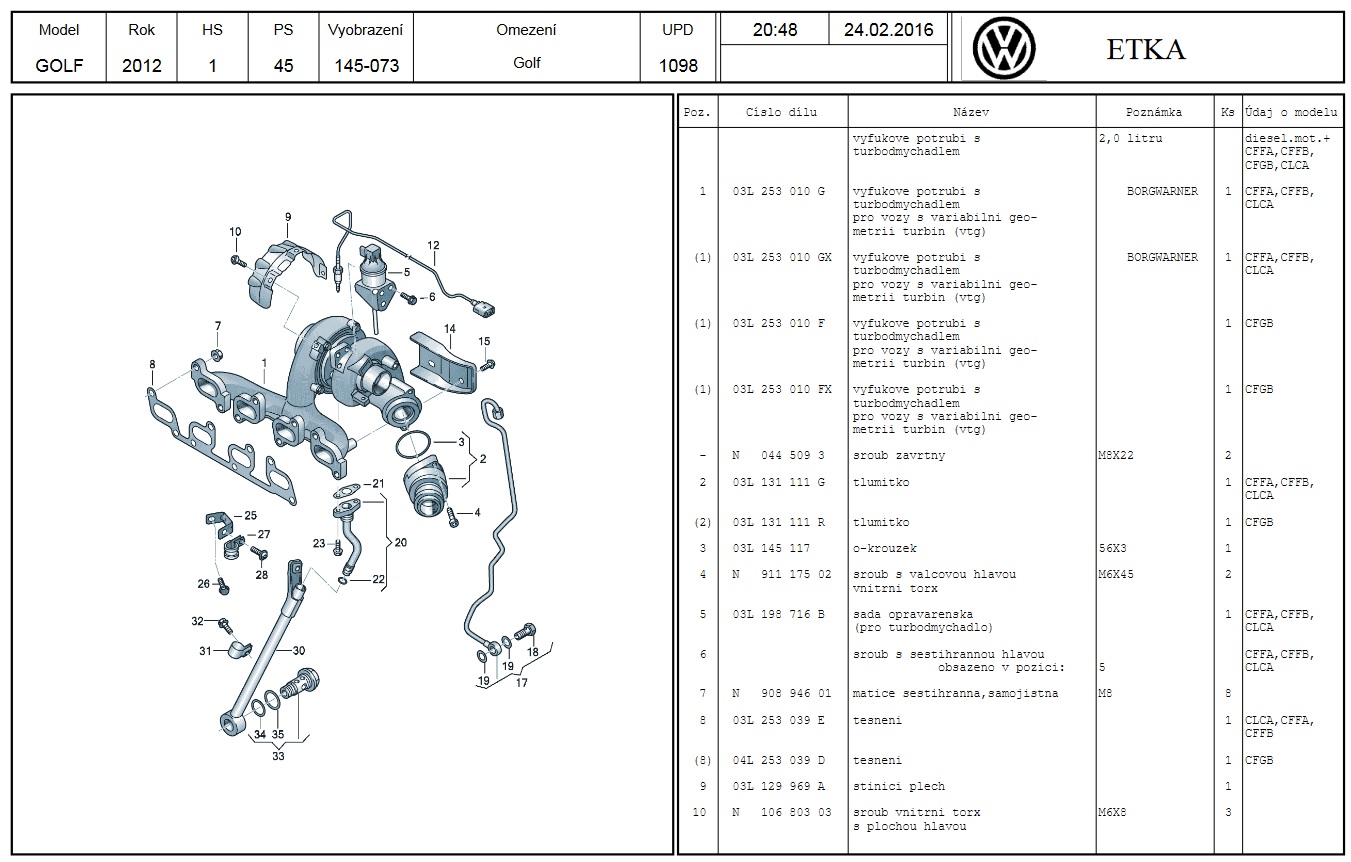

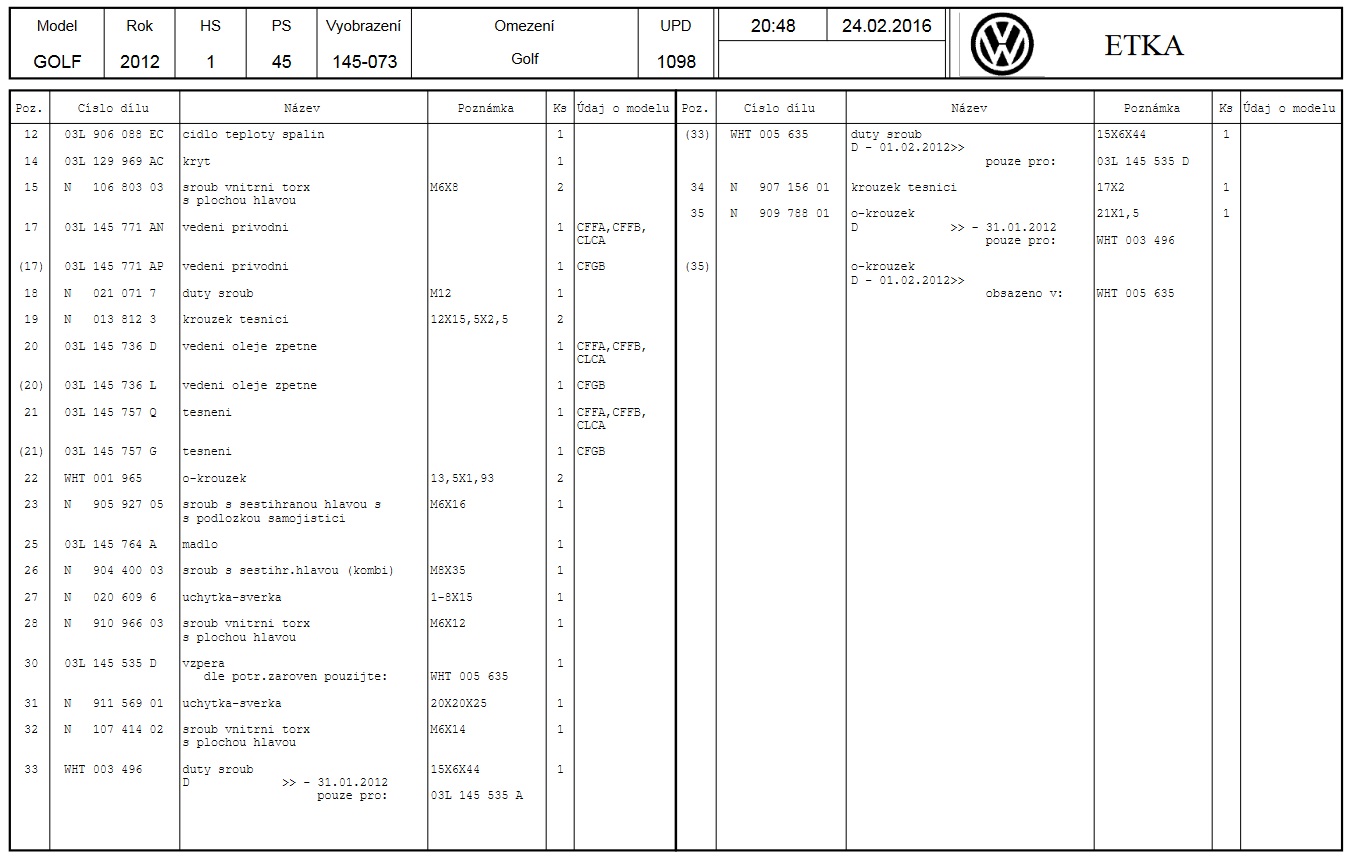

Ahoj. Predelaval nekdo turbo z cfgb 125kw na cffb 103kw? Jde to jen zamenit a upravit soft, nebo se musi upravovat i trubky sani? Diky.
Napsal: 28 lis 2020, 22:17
od MirekX
Je tam jinak přívod oleje, jinak to asi sedí. Jedno turbo z CFGB kdyžtak mám.
Napsal: 29 lis 2020, 19:25
od cacinek
Musi se vymenit mazaci trubka a plastove tlumitko na vystupu z turba do ic.

Ahoj čísla dielov nenájdeme?

Napsal: 07 říj 2022, 13:13
od nogis
před lety jsem to řešil...
