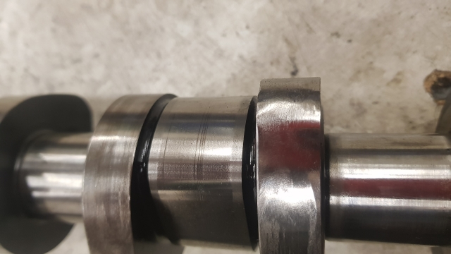

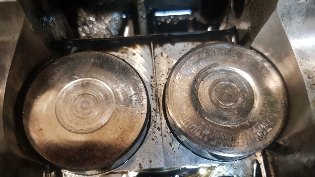

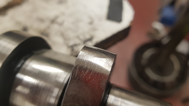

Původně tlakovala hlava, dala se srovnat, zabrousily se ventily. Prý za studena občas zachrastily hydra, ok, dáme nové. Proběhla kontrola vačky, byla ok, bez poškození a zjevného opotřebení.
Po půl roce přijel majitel auta, že prý silné klapání z motoru.
Po sundání víka bylo jasno. Všechny hydra proklepané, jedno úplně děravé, vačka totálně semletá.
Dala se nová vačka a všechna hydra, vyměnil se olej. auto zatím jezdí v pohodě.
Poškozené díly jsem dal do reklamačního řízení spolu s fakturou za práci a ostatní věci spojené s výměnou. Po měsíci přišlo zamítnutí reklamace.
Myslím že je to chyba zdvihátek, do doby výměny nebyl žádný problém s otěrem starých hyder ani na vačce.
Už jste někdo reklamovat toto a s jakým výsledkem?
Díky za smysluplné reakce.

A jak jsou na tom nosiče vahadel? Nechybí na nich zaslepovací kolíky? Rády vypadnou...Pak to nemaže hydra a je po nich , i po vačce...

DIAGNOSTIK píše:A jak jsou na tom nosiče vahadel? Nechybí na nich zaslepovací kolíky? Rády vypadnou...Pak to nemaže hydra a je po nich , i po vačce...
Záslepky jsem koukal, byly ok.

No, moje teorie je, že kdyby to nemazalo, tak by byly nějaké stopy už u té první demontáže. Jako že podřená hydra, zdrápaná vačka a ložiska vačky atd.
Nebo?
