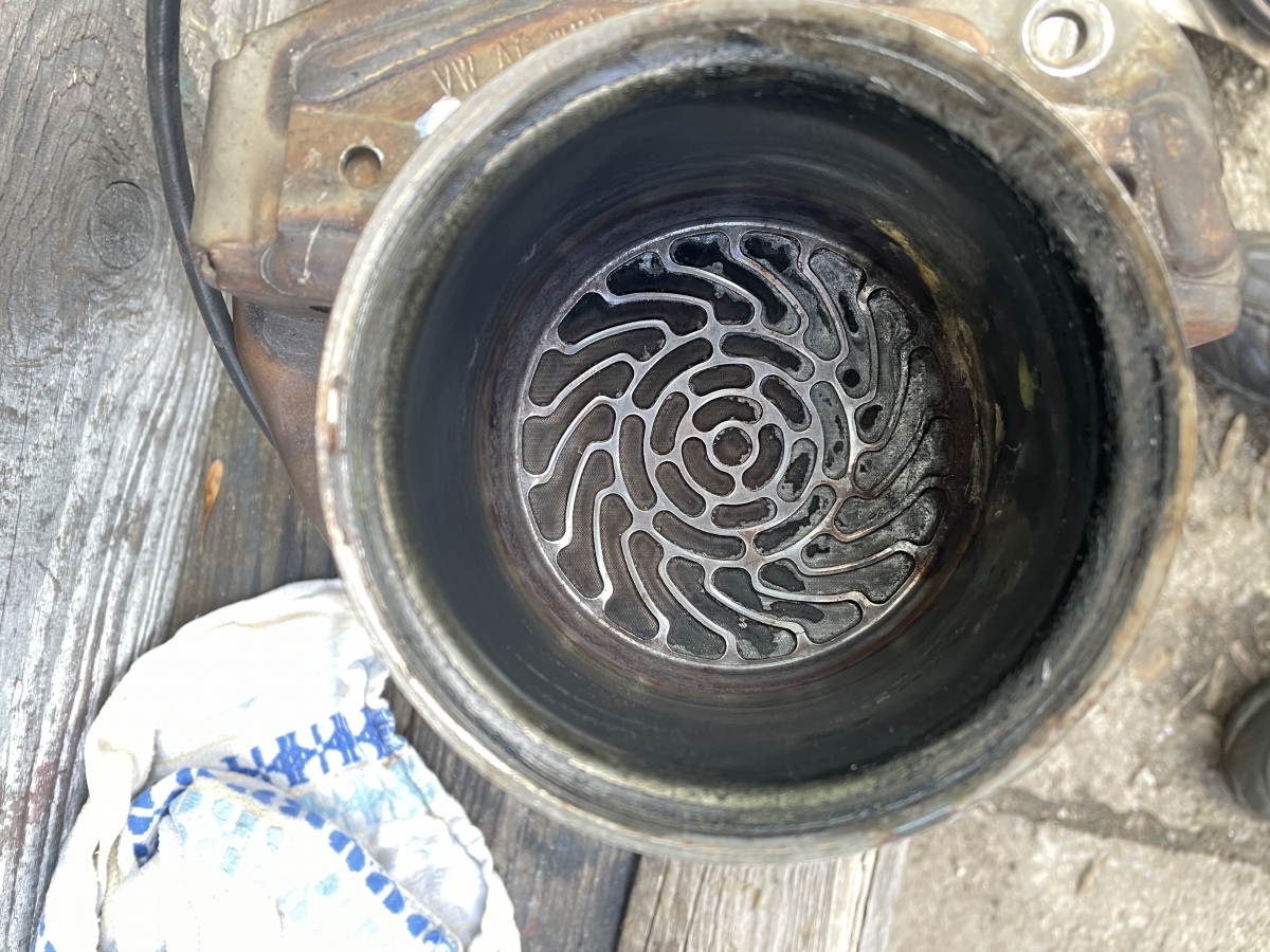

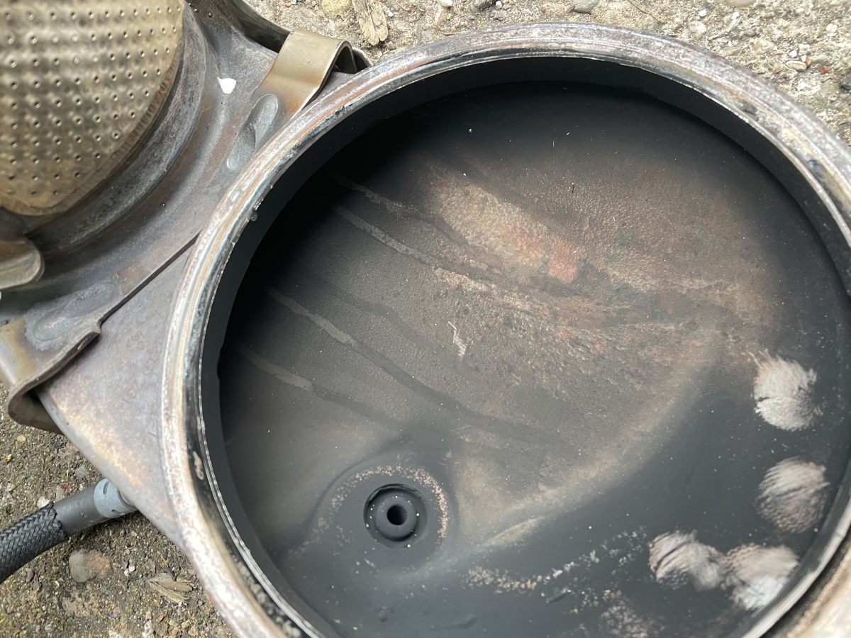

ahoj auto má najeto 255tis a dpf už bylo plné tak jsem ho vyndal ze pude na čištění ale zarazil mě olej mezi dpf a chladicem spalin odkud se mohl vzít ? z turba projít katem pak dpf a až dolu k tomu ? na druhou stranu si říkám ze když by šel olej přes turbo bylo by to vidět už na katu. dále mě zarazily jakési stekance uvnitr zeby tedy ten olej ? nebo snad chladicí kapalina ? auto mám chvíli takže nevim jestli bere olej nebo vodu Obrázek

olej tam ide zvonku popri spone si myslim :) však to aj vidno.... že dnu je sucho..
bacha na to jemne sitko v DPFku...vyzera uz biedne!!!!
Defakto ten filter je KO...pretože za filtrom nesmie byť sadza a čistenie mu nepomôže.
Uvedomte si že toto je LP EGR a spaliny z tohoto systému sa prisávajú PRED TURBOM....takže si nemôžete dovoliť mať sadze prúdiace do sacieho traktu turba..

S najvacsou pravdepodobnostou je to olej z odvetrania hlavy..
