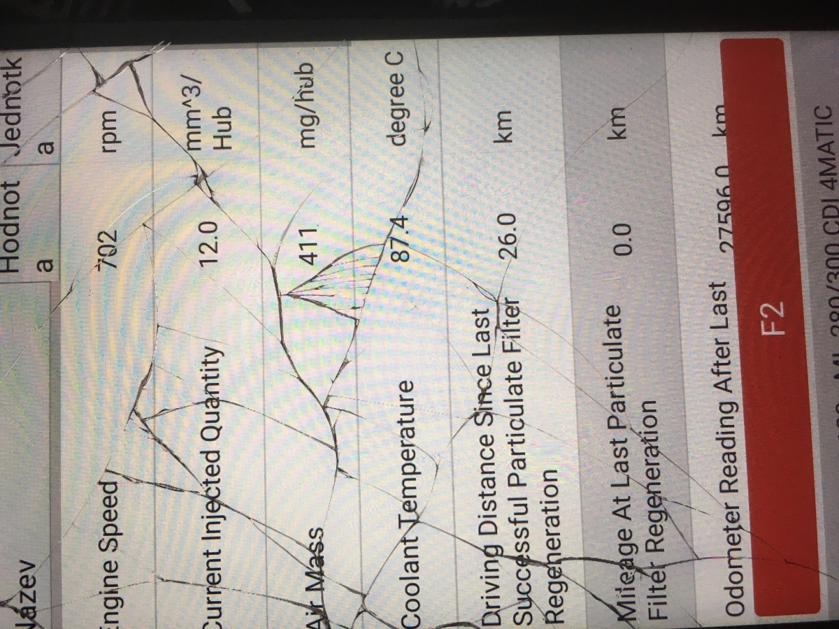

prosím o radu mercedes ml 280cdi automat padá do nouzáku 4 stupni
chyba 2359-1 too low boost pressure
naklapěcí lopatky jdou lehounce (byla provedena výměna turba )
v akčních členech jsem vyzkoušel regulaci turba test proběhl ok
Při postupném zvyšování otáček vizuelně turbo také reguluje

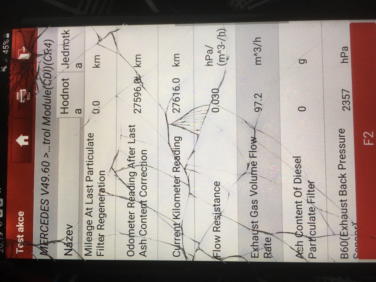

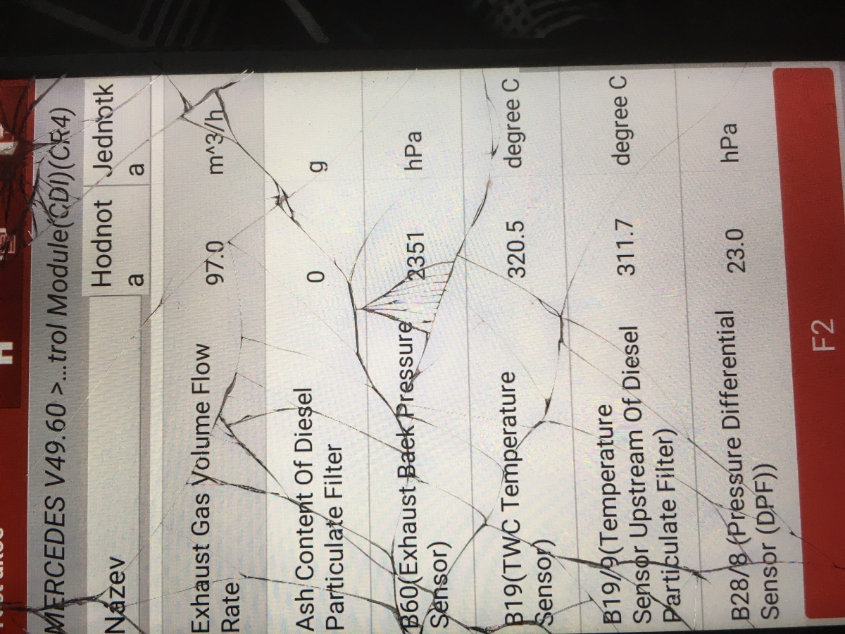

co mi nesedí jsou hodntoty kolem dpf ......snímač diferenčního tlaku ,zanesení dpf a zpětný tlak
hodnoty jsou provedeny za volnoběhu to zanesení 0g ? nemohl někdo upravit dpf v řj ?
mužete mi prosím poradit ,děkuji za rady a názory.
