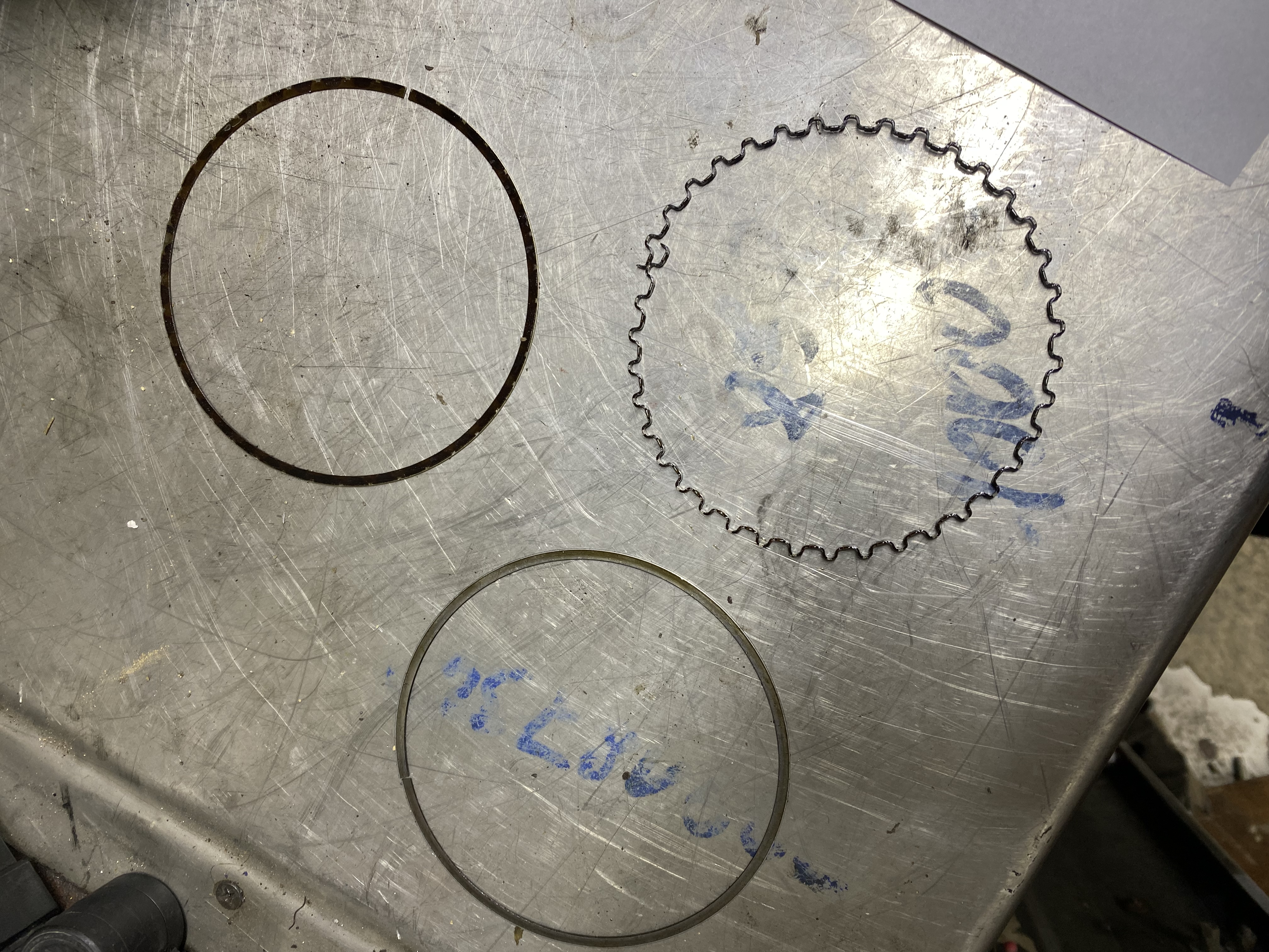

Ahoj pánové. Mám nemilý problém co se mi přihodil a tak popíšu a budu se hloupě ptát. Holt není na moto dostatek praxe asi …. a taky hledám kde jsem udělal chybu.
Motor jsem složil (pístní sada a vybrus) no po par testovacích vyjíždkách jsem najel asi 250km po ale asi cca 40km jedna vyjíždka nebyl žádný problém ( kouř ani úbytek oleje) no teď bylo hezky dali jsme cca 120 Km skoro tahem ( tankování a jedno kafe na benzině cca v tříčtvrtinách km a už směrem domu) ale to už jsme probírali že mi to po prudším přidání kouří no na hladině oleje ještě nebyl znát nějaký rapidní úbytek ( asi už tam ale byl když to kouřilo ) no potom už dojezd domu a na parkovacím stojanu kontrola oleje a to už byl úbytek skoro litr.
No neváhal jsem a rozebral jsem to. Zjistil jsem že mám ulomený to poslední L na pružince stíracího kroužku. No ve válci mírný šlic od toho je ( není ostrý zkusím to tak nechat maximálně trochu lápnu) ale teď mě zajímá jestli chyba byla jen montáž?? No a u toho blbá otázka původní (starý) píst měl klasika (3dílný stěrák) dva kroužky a uprostřed vlnité pérko no a nový píst měl 4 dilný dva kroužky vlnité pérko s dirkou na každou stranu od spoje a v ni navlíklej drátek to tam zůstává nebo jsem to měl vyndat?? Nový rozebraný na 4 díly ( ta malá tečka je to ulomené L našel jsem ho )

Takže ví někdo drátek zůstává ?? Nerad bych na nové sadě kroužků udělal stejnou chybu. Jinak u pístu montážní návod nebyl. Jinak pokud to byla jen moje chyba montáže špatné zmáčknutí do válce či neopatrné zacházení při montáži nebo cokoliv s tím se smířím chyby holt dělám jsem člověk … jen bych nerad opakoval znovu zbytečnou třeba v podobě toho ze drátek je jen transportní a má se na ježdění vyndat …… ???? To bych nerad zopakoval znovu. Jo jinak pístní sada byla wossner.

Hanzi to se mě nezdá čoveče, že bys z toho měl ten drátek vytahovat....spíš asi fakt chybka montáže, ten drátek asi nějak povyjel a skřípnul se mezi stěnu válce a píst...nevím, jinak Wössner si myslím že je špička
Kde to honovali ten válec, kolik vůle mezi válcem a pístem ?

Stírací kroužky skládané tohoto typu tento drátek nemají mít. Ten patří do expandéru kruhového typu /pružinového/ , kdy spojují pružinku do celku a umožní při montáži pevnou polohu pružinky při stlačení. Nevím, jak se to tam dostalo, patrně při expedici. Skládací sestava kroužku má jen ten "ozubec" , kterému chybí ten zub , co se ulomil při montáži. Montáž tohoto systému je porod a chce to zmáčknout kruhy opatrně a použít ten stahovací "plech" ,ale neutahovat jej moc.Ten jeden kus se nekoupí. Ten ozubec vyvíjí tlak na kroužek , takže někde sehnat starší nebo zkusit zda by tam šel ten klasický kulatý, pokud je v drážce pístu místo. A jaké kruhy tam byly předtím?

Výbrus dělal oulehla a včetně pístní sady dodal.
Objednal jsem od něj novou sadu pístních kroužků. Zeptal jsem se na ten drátek a patří tam nevyndává se.
Na původním tohle bylo bez toho drátku. I druhá moto “stejný” motor tam tohle nemá.
Se stahovákem jsem to montoval ale holt dělám chyby no jen jsem měl obavu zda to byla chyba moje nebo jsem ten drátek měl vyndat. Nechtěl jsem to zopakovat. Tak jsem raději zjišťoval co se dalo.

Je potřeba aby byl ve válci trochu náběh. Málokterý brusič jej udělá a pak můžeš mít stahovák jaký chceš.

Náběhy se nedělají? No zatím každý motor co jsem dělal náběh měl. Zvlášť u skládaného kroužku byl potřeba.
Tady v tomto případě bych to viděl spíš na vadu samotného kroužku, teda té střední části než chybu v montáži. Aby jsi kroužek nějak poškodil montáží, musel by jsi ho tam valit kladivem. Ten skládaný kroužek není tak křehký a náchylný jako klasický stírák. Důležité že to neudělalo velkou paseku ve válci.

U motorek kde se nasazuje váec shora na píst je náběh důležitý. Většinou tam není prostor pro připravek takže kroužky stlačuješ jen prstama.
