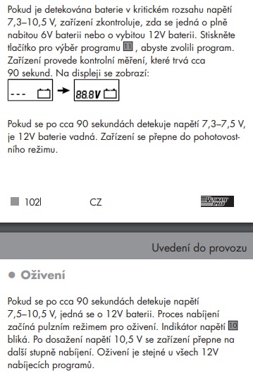

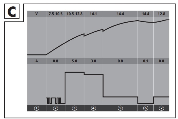

pro upřesnění, nabíječka na gelovky z lidlu nenabije,pokud napětí klesne asi pod 10 v,tak prázdnou baterku,třeba zrovna tu lionku,připojim na chvilku na malý trafo.Mam od přenosnyho dvd nebo to vemu od zdravý baterie,aby se ta lidl chytla. Nemyslel sem obyč trafo autonabiječku. Takže tu lionku nabíjim do plna jen nabiječkou na gelovky. A 4kola nemá poblem s dobijenim baterky ani startem.
passion
Příspěvky: 938
Příspěvek od passion »
Nečítaš návod. Mám ju doma a funguje to od 7,5V ako píšu.

tak nepamatoval sem si to přesně,prostě připojim a když se nechytne,tak to spojim,jak píšu vejš.Hlavně když je uplně prazdná,tak co podle návodu? To by nesepla ani za měsíc a podle navodu je vpiči.Ale neni,autobaterky se většinou vzpamatujou,ty obyč teda. Ale hansdob se asi zrovna nezajímal vo to,kdy a jak spíná nabíječka z lidlu :D
