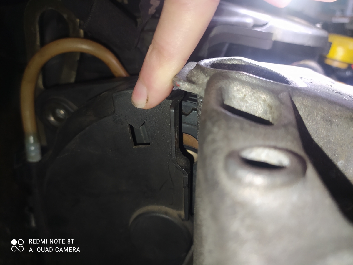

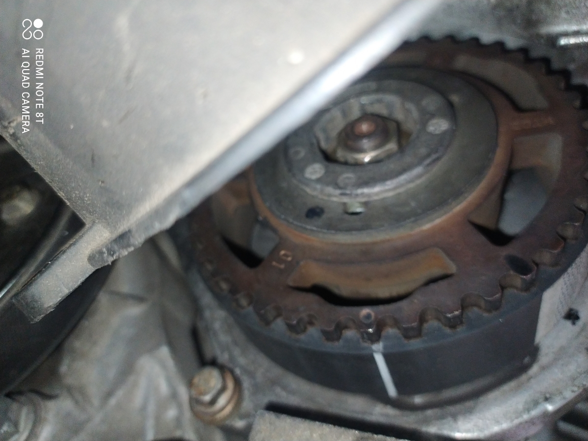

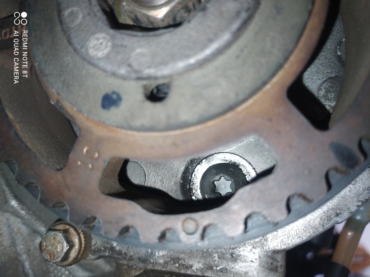

Ahoj ,je tu někdo kdo má tušení jak je správně kolo čerpadla? Všude píšou že má být na 3hodine ale mě to vychází tak na druhou.🤔 Klika zaaretovana,vacka na 12hod značky řemenu se schodují se značkama na kolech. A přesto nechce chytit...🙂 Byla sundána hlava bo bylo foukle těsnění...před tím to normálně vrcelo. Dalo se to dokupy zpátky a ani ťuk. Ani z výfuku nezakouri. Nafta z trubek u vstřiku jde,odvzdusnenonje to taky. Jsem docela už bezradnej... Má prosím někdo nějaký nápad?diky

[quote="Marek001"]To nemá snímač vačky takže synchro neuvidí, ale skôr sa mi nezdá to čerpadlo – tá čierna značka fixkou je tvoja? Podľa nej ho máš o zub-dva dopredu. Na sprej to ide?[/quote
Naspray jsem to nezkoušel. Zkusím až se vrátím. Jo ta černá byla moje,jenže pak jsem zjistil že byla blbě nastavená aretace kliky a tohle jsem tam nechal. Teď je to ve stavu že je klika zaaretovana jak má Vacka i čerpadlo sedí se značkou na řemenu . Jediný co je mi divný je že čerpadlo by dle info mělo být na 3hodinach ale já mám na 2....ale v souladu se značkama na řemenu. Tak nevím co se udělalo špatně. Klika a Vacka jsou stopro správně ..u čerpadla si jistej nejsem ale nezdá se mi že by bylo jinak než jak jsou značky na řemenu.
Neviem ale už sa mi stalo že značky na remeni nepasovali... Ano čerpadlo by malo byť na „3 hodinách“ resp. keď máš nastavenú vačku "na 12" tak ak si domyslíš osi remeníc a značiek vačka/čerpadlo by malo byť 90 stupňov (veď vieš čo myslím)
Ak by si sa v tom náhodou úplne stratil ešte stále môžeš odšrobovať zátku z čerpadla a podľa pohybu piestika porovnať s HÚ (ako keby si išiel nastavovať predvstrek) alebo (menej presne) zapni kľúčik odpoj trubku k prvému valcu a uvidíš kedy začne vytláčať naftu.

To je to co asi potřebuju vědět a na co je se chystal že to udělám. Jak to podle tebe bude správně když 1valec bude v HU....pistek bude v jaké poloze...úplně zalezlej nebo vylezlej ven? Kdysi jsem na tom ladil predvstrik a už jsem to celý zapomeli....😁🙂Marek001 píše:Neviem ale už sa mi stalo že značky na remeni nepasovali... Ano čerpadlo by malo byť na „3 hodinách“ resp. keď máš nastavenú vačku "na 12" tak ak si domyslíš osi remeníc a značiek vačka/čerpadlo by malo byť 90 stupňov (veď vieš čo myslím)
