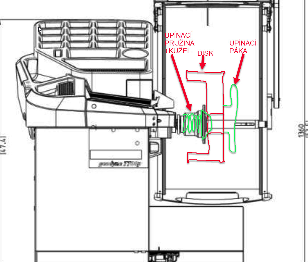

Do své čistě soukromé dílny jsem si pořídil starší vyvažovačku Hofmann Geodyna 77 (obr. níže).
Původní majitel mě instruoval k užívání stroje dle obrázku 1. Podle mě je zde ale riziko, že u disku kuželem poškodím oblast středové díry a navíc, pokud to neutáhnu opravdu na fest, povolí se to.
Co jsem koukal na netu, tak se obdobné stroje používají jako na obrázku 2, že kužel je naopak z druhé strany. V tu chvíli by ale bylo potřeba, aby kužel tlačil proti disku buď nějakou pneumatikou, nebo pružinou, dokud nedosedne na plochou část a tím jej středil do správné polohy.
Uvažuji takto správně? Kde vzít takovou pružinu, žádný náhradní díl jsem nenašel. Nemáte případně někdo manuál k Hofmann Geodyna 77? Na netu jsem prošel hromadu odkazů, ale všechny jsou fejk a je třeba se někam registrovat.

Na tvém druhém obrázku pružina je, je v přírubě pod plastovým víčkem které potom zatlačuješ. Když jsem ještě přezouval hodně tak jsem ten plast a tu pružinu vyndal protože to zdržuje, nasadíš disk, rychlo upínák ale rychle ho dáš tak daleko co ti dovolí ta pružina a zbytek musíš buď tlačit na ní a nebo točit jak vocas, takže u bývalé vyvažovačky to šlo pryč a vyvažovalo se jak tě instruoval původní majitel, kužel jen dosedá a protáčí se matka, takže by se nic odřít nemělo respektive mě se to nepovedlo. Teď už tolik nepřezouvám, mám to jen jako doplněk, tak prostě točím jak vocas, už nespěchám.

Jinak středit se má disk VŽDY z vnitřní strany a přitlačí se zvenku plastovou miskou s maticí, jde o přesné obrobení otvoru z vnitřní strany hlavně teda u alu kol, plechy tam je to asi celkem jedno
Kužel musí být tlačen do disku pružinou jinak by to nefachčilo samozřejmě

Takže když si to poskládám z odpovědí, mělo by to být s pružinou zevnitř, ale není to úplně špatně, tak jak to dělám teď. Talíř na matici mám taky, tak zkusím třeba někde sehnat pružinu, obírat tě Fugo o tu tvou nebudu, ale díky za nabídku.
Co se týče funkčnosti téhle staré vrány, nesouhlasím, že nemá cenu to kupovat, funguje dobře. Hodněkrát jsem zkusil kolo po vyvážení znova upnout (schválně jsem před tím pootočil osou) a na druhé upnutí většinou ukáže nevývahu max 5g. A samozřejmě taky mám zpětnou vazbu z auta, když to pak rozjedu na 140 km/h, nesmí to vibrovat. Ale samozřejmě je to starší kus, nevíme jak dlouho ještě bude fungovat. Mě to za pět litrů i se zouvačkou stálo.
