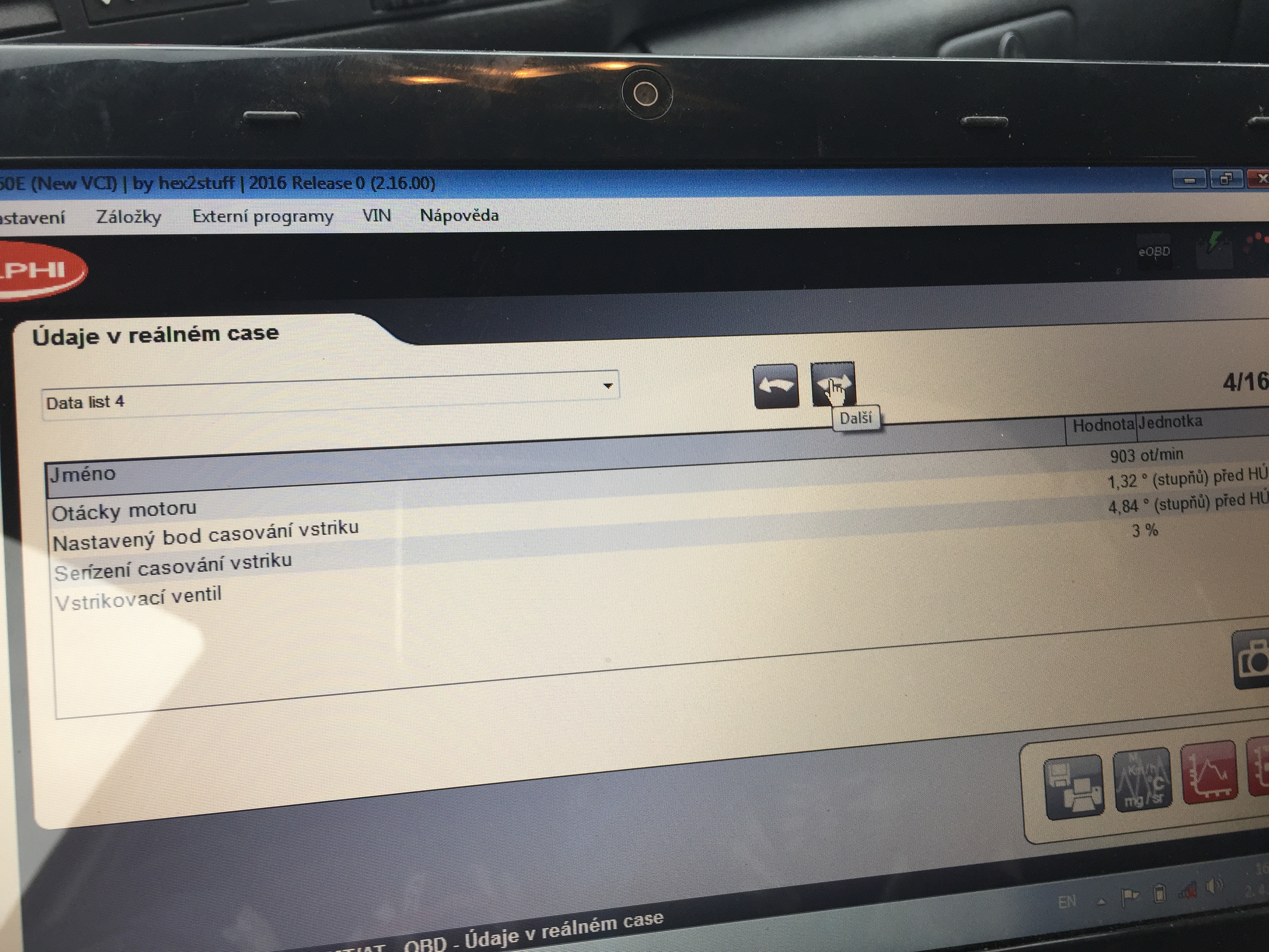

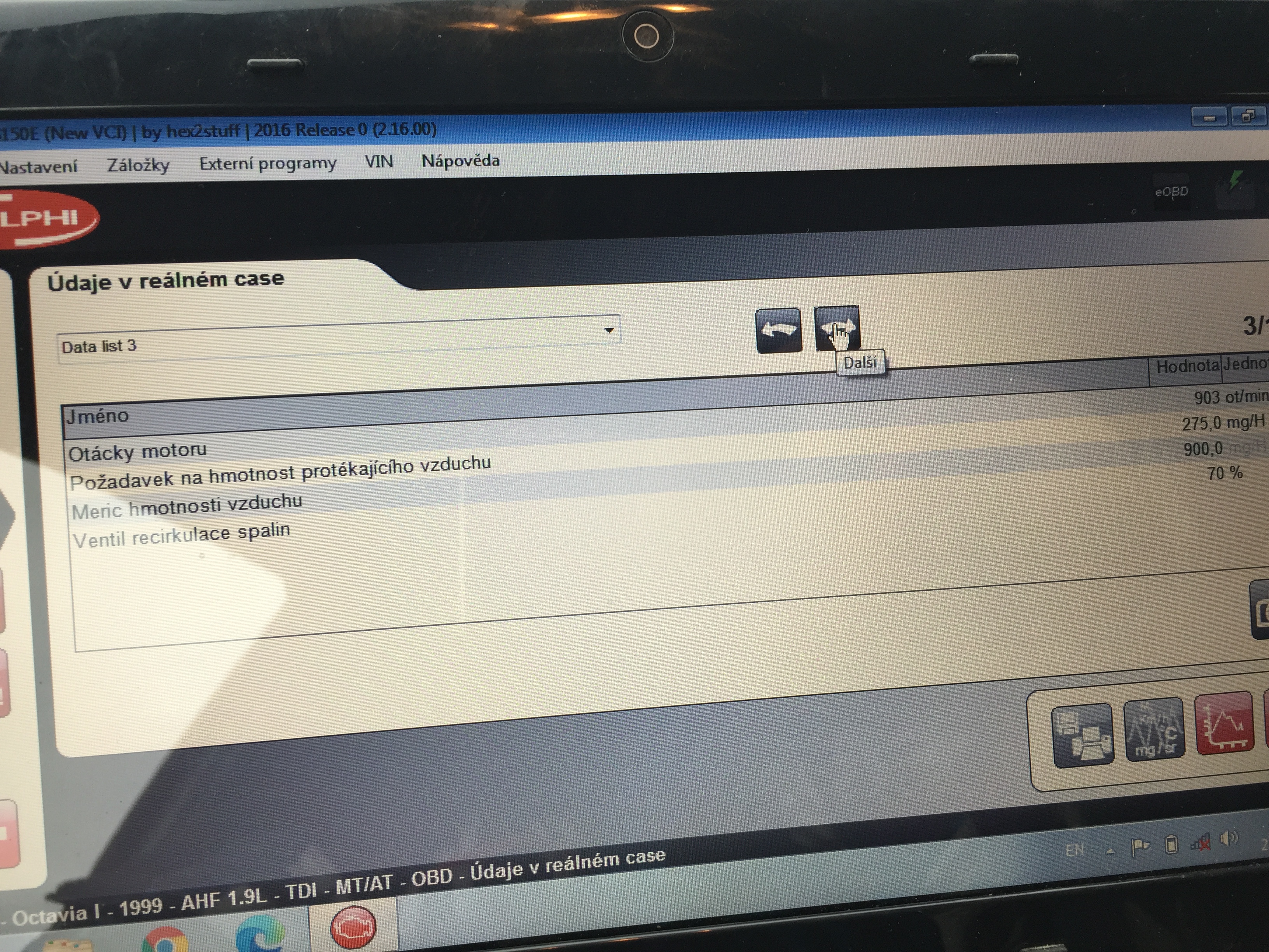

Nazdar nazdar
Octavia 1 1,9tdi 81kw predfacelift
Volnobezna dávka 3,2mg
Egr a kat off
Egr zaslepený nie vyradený v rj
Turbo lietalo nad 1,5bar tak som ho stiahol
No reálna spotreba stále od 7l
Mimo mesto 90km/hod 6,5
Mesto nad 7l
Niekedy palubak ukáže v meste na rovinke 4ka 60km\hod spotrebu 4,8l no stačí fakt len jemne pohladkať plyn a hneď 12l
Prikladám pár foto z diag. Vag nemám
Pls niekto kto sa rozumie a poradí ako stou spotrebou? Tiež je na 81kw je auto lenive

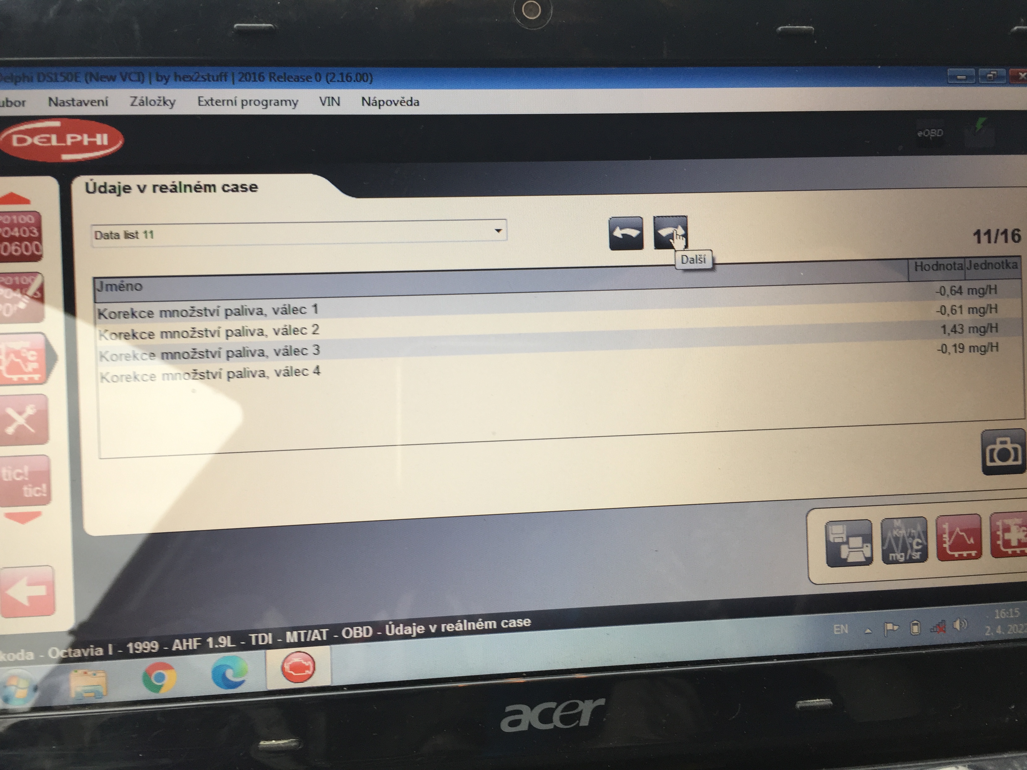

jedine 4 strekovač je poriadku ostatne zlé bud sa pokúsiť pretesniť alebo vymeniť

To by mohla byt príčina spotreby a celkovej lenivosti? Váha ukazuje cca 900mg oproti požiadavke je to hooodne 🤔 to môže byt tým egr a kat off ?

pri takých hodnotách vstrekovačov je iste veľká spotreba , to musíš cítiť z výfuku ako nespálená nafta

Reálna podľa tankovania.Palubak inak úkazu dosť podobne.Mal som 66kw a tam pri volnobeznej dávke 3,2mg kecal dosť ukazoval 3,5l atd 😂
Teraz táto 81kw reálne má vysokú.Mam vstreky z 66kw sk by som na ne dal špičky z 81kw ? Otvárací tlak by mali mat rovnaký 190
Ostatne hodnoty napr čerpadlo a váha sú ok?

Ešte dopíšem že sa jedna o 81kw ahf a tie vstreky ktoré by som skusil sú z 66kw agr
Niekde som čítal že oba majú tlak 190 čiže vymeniť špičky?

akú máš hodnotu nastavenie čerpadla ? podľa TDI grafu ?

Ako som písal , nemám vcds ale Delphi diagnostiku. By má zaujimalo či môžem dať špičky zo vstrekov(81kw ahf) na vstreky z 66kw agr 🤷‍♂️ A osadiť ich do motora (ahf)

Pokud mají vstřiky z AGR stejný otvírací tlak tak můžeš. Pokud ne tak to nebude chodit adekvátně.
Jinak s delphi na octavii nevím ale asi nebudou rozvody správně

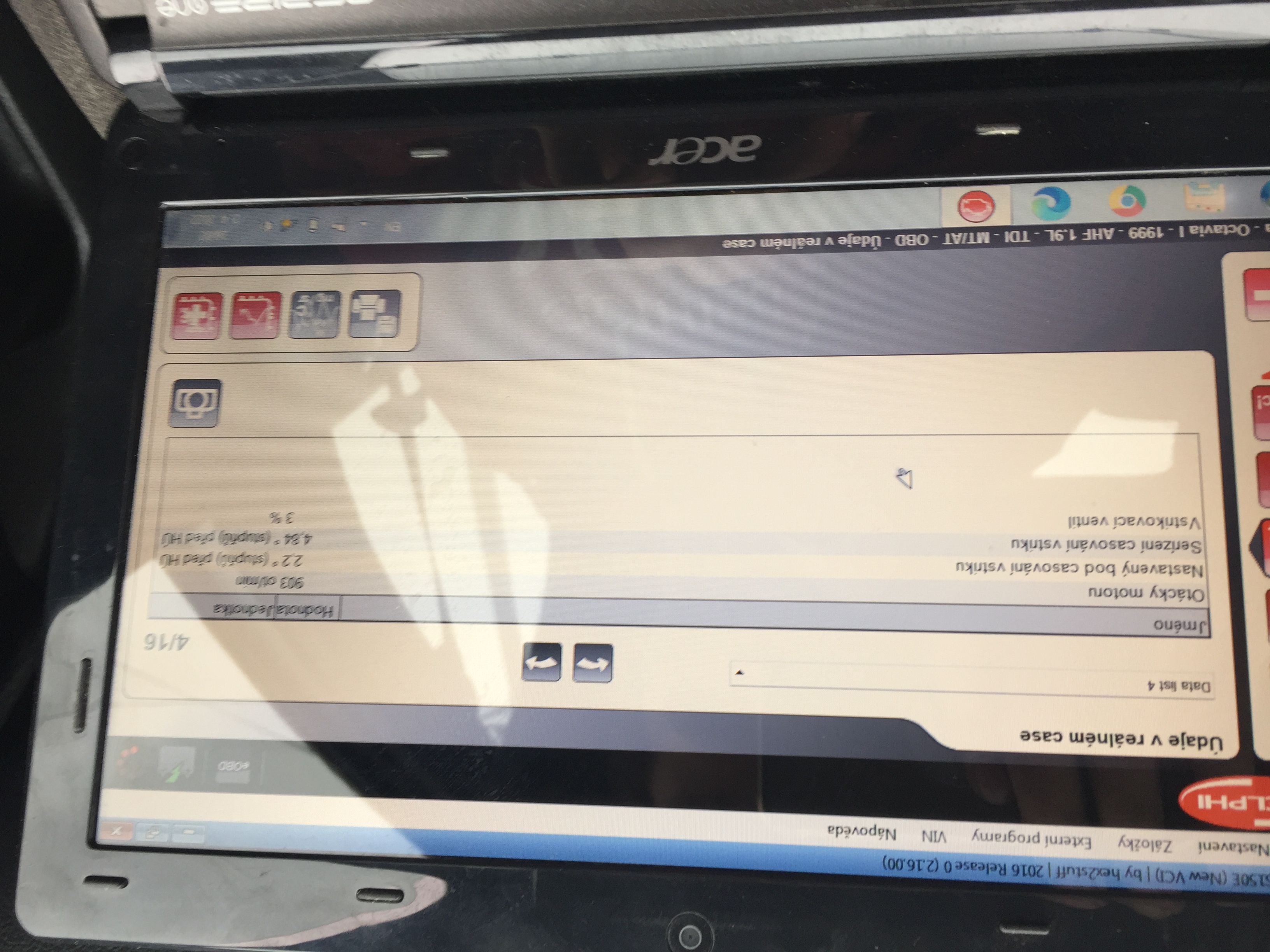

Rozvody som si pozeral podľa prípravkov a sú v pohode.To má napadlo ako prvé 👌🏻 No zotrvak na ryske, čerpadlo zaaretovane, vacka na pravitko

tak ako vidím čerpadlo máš zle nastavené treba nastaviť

najlepšie by bolo nastaviť na vcds podľa tdi grafu , to máš úplne mimo , ked to nastavíš tak aj vstreky budú mať inú hodnotu

bod časovania vstriku máš tam 1,32 treba nastaviť na 0,60až 0,70
