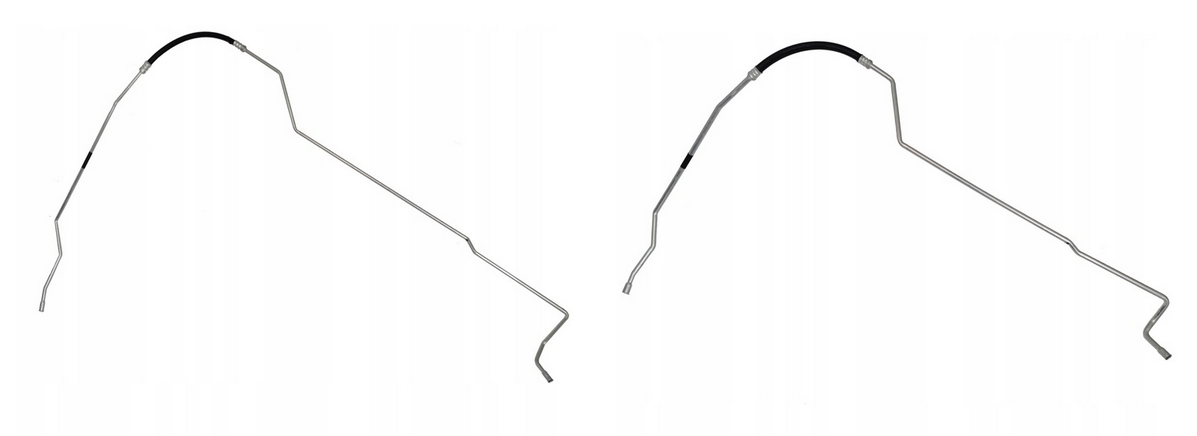

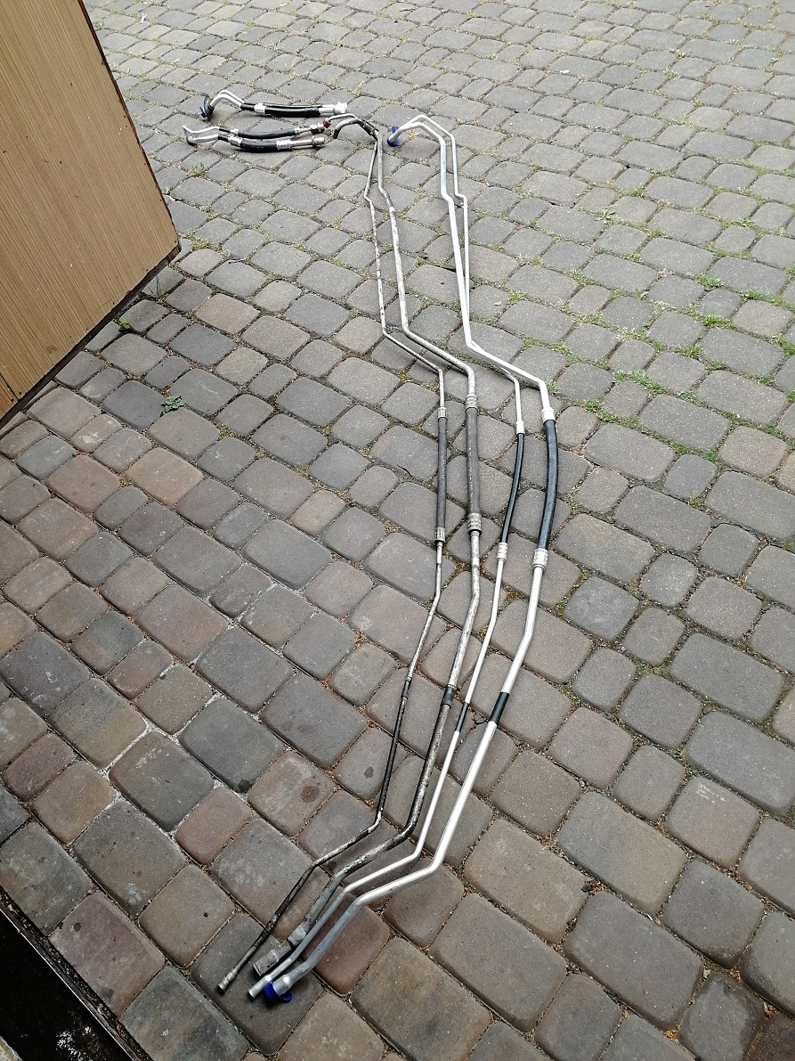

Já právě našel v náhradě na Allegro sestavu pro Galaxy 2001-2005 v ceně 650 zlotych nebo 999. (ty dva poslední obrázky)
Screenshot 2022-06-22 at 05-06-49 PRZEWÓD KLIMATYZACJI FORD GALAXY 01-05r 2.0 K24.png
Screenshot 2022-06-22 at 05-06-49 PRZEWÓD KLIMATYZACJI FORD GALAXY 01-05r 2.0 K24.png (134.05 KiB) Zobrazeno 1369 x
Screenshot 2022-06-22 at 05-06-36 PRZEWÓD KLIMATYZACJI FORD GALAXY 01-05r 2.0 K24.png
Screenshot 2022-06-22 at 05-06-36 PRZEWÓD KLIMATYZACJI FORD GALAXY 01-05r 2.0 K24.png (215.14 KiB) Zobrazeno 1369 x
Screenshot 2022-06-22 at 05-05-56 PRZEWÓD KLIMATYZACJI FORD GALAXY 01-05r 2.0 K24.png
Screenshot 2022-06-22 at 05-05-56 PRZEWÓD KLIMATYZACJI FORD GALAXY 01-05r 2.0 K24.png (246.51 KiB) Zobrazeno 1369 x
Screenshot 2022-06-22 at 05-05-44 PRZEWÓD KLIMATYZACJI FORD GALAXY 01-05r 2.8 NA TYŁ.png
Screenshot 2022-06-22 at 05-05-44 PRZEWÓD KLIMATYZACJI FORD GALAXY 01-05r 2.8 NA TYŁ.png (301.5 KiB) Zobrazeno 1369 x
Příspěvky: 14438
Re: Sharan I, TDI 81kW- AFN,- kde sehnat nejdelší klima trubky (zadní 2-zonové).Pasují ze Sharana II ?
Tvoje poslední fotka je vlastně kompletní sestava dozadu, tedy ještě odbočky se šroubením od potrubí ke spojkám nad levou přední poloosou, viz. můj první obrázek.

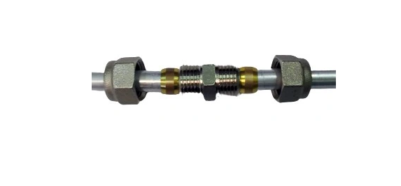

Když na to příjde, poláci jsou flexibilní, na klimu mají ledasco :-)
Screenshot 2022-06-23 at 04-39-31 Złącze proste skręcane do naprawy rurek 8mm.png
Screenshot 2022-06-23 at 04-39-31 Złącze proste skręcane do naprawy rurek 8mm.png (44.23 KiB) Zobrazeno 1281 x
Screenshot 2022-06-23 at 04-39-15 Kpl. tulej do węża grubościennego G12 5_8.png
Screenshot 2022-06-23 at 04-39-15 Kpl. tulej do węża grubościennego G12 5_8.png (241.14 KiB) Zobrazeno 1281 x
Screenshot 2022-06-23 at 04-38-56 Wąż grubościenny 5m Continental G12 5_' - 16mm.png
Screenshot 2022-06-23 at 04-38-56 Wąż grubościenny 5m Continental G12 5_' - 16mm.png (155.1 KiB) Zobrazeno 1281 x
HarlyFXRS
Příspěvky: 386
Registrován: 05 pro 2009, 08:39
Příspěvek od HarlyFXRS »
Takže se nabízí buďto pužít nové nejdelší trubky + zadní krátké k výparníku - z Galaxy 2, nebo vzít stávající koncovky od výparníku plus koncovky se šroubením a dopojit u hydraulikáře odpovídající dlouhou hadicí.
