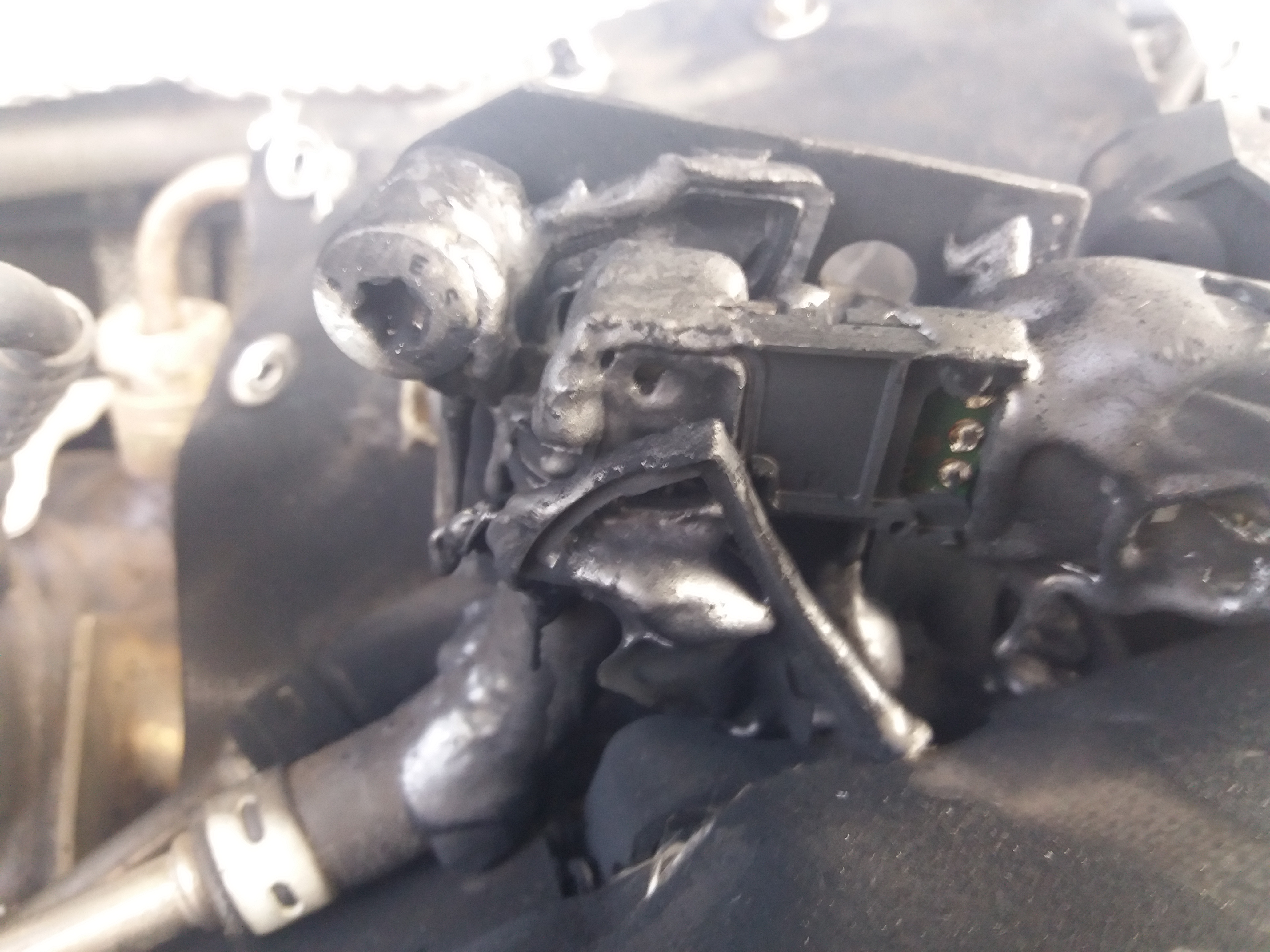

roztavenej senzor dif tlaku dpf 2.0 TDI passat b8

Setkali jste se s tím někdo? Prý to nějak souvisí s nedávno dělanými rozvody...

Dost častý jev. Při rozvodech je potřeba tento senzor úplně odpojit od hadic. Jinak dojde k naprasknutí vývodu,který pak zpusobí zkrat a takhle to pak dopadne.

Ano, už jsem dělal tak 10ks nejmín, super práce (LOL)
Jak se tu už píše, nalomí se hadička při rozvodech když se nedává pozor a pak už teplota spalin dokoná své dílo (LOL)
