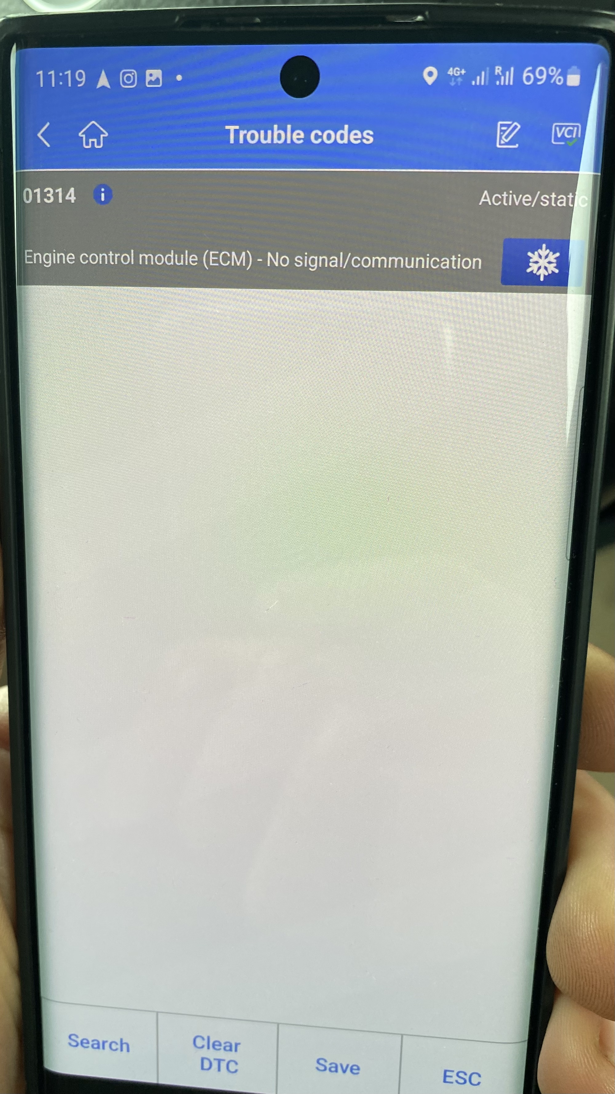

Tak dnes tu bol chlapík s diagnostikou.
Napichli sme auto a vybehli mu tieto závady.
Väčšinu sa mu podarilo vymazať, ale tieto, ktoré ostali červené sú aktuálne.
Auto sa správa rovnako.
V polohe štartovania s kľúčikom počuť pukanie akokeby relátka s oblasti riadiacej jednotky pod čelným sklom.
Vie niekto poradiť čo by mohol byť zádrhel?

Chybovy kod.

Nie som odborník, no podľa mňa pokiaľ neprídeš na príčinu, pre ktorú nekomunikuje riadiaca jednotka - viď "engine control module no signal...", je zbytočné mazať nejaké chyby...
Môže byť niekede predratý/zlomený drôt, zlý spoj v zoxidovanom konektore - aj vadná riadiačka, neviem.

Chyba 1314 je napájení jednotky takže kabeláž nebo počítač

Auto som dal odtiahnuť domov z Rakúska na Slovensko. Závada bola v jednom relátku v poistkovej skrini vedľa batérie.
