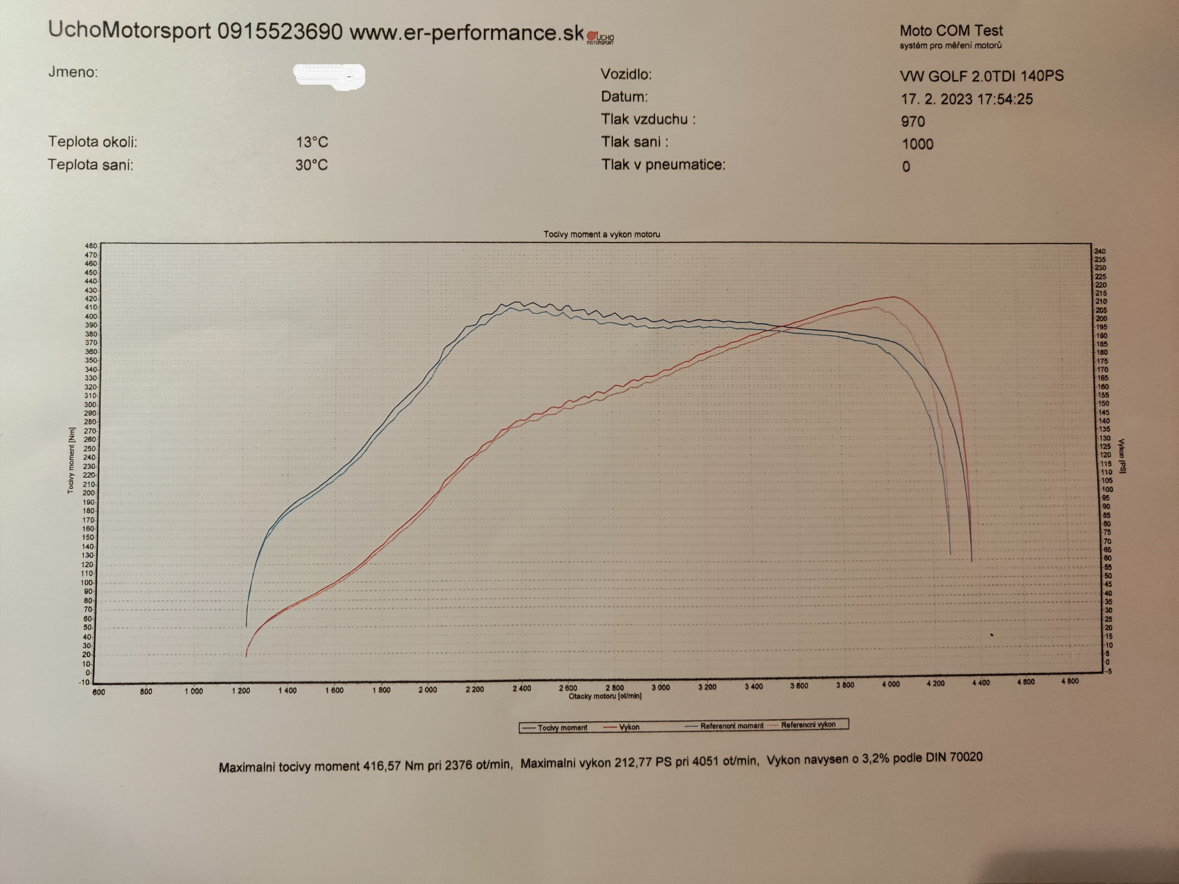

zaverecne ladenie vzhladom na to ze sa uz s technikou dalej posunut neda s vysledkom som nadmieru spokojny

Ten spodek je teda dost zalostnej na cr motor. Na bezny jezdeni to nebude moc ok

Na bežné jazdenie je to ok reálne to pri 1800 tlačí do sedačky takže ma to netrápi . G6 nieje extra ťažké auto takže dynamika je veľmi slušná . A však čo sledujem novšia generácia motorov dosahuje vyššie hodnoty krútiaceho momentu prečo to tak je si rád nechám vysvetliť

300Nm v 1900ot/min mi teda nepřijde žalostný. Na zkurvení dvouhmoty až až.

to turbo by mělo umět podstatně lepší spodek - viewtopic.php?t=168815 Otázka jestli je to záměr nechat ten spodek takhle pozvolnější nebo je někde problém.

Taky záleží, jestli měl ten Motocom nějakej retardér...

Cffb turbo nepasuje na cbbb/cbdb je tam rozdiel sám TDIfun písal v príspevku ze maju neskorší nábeh ja si teda nemyslím že je niečo v neporiadku ale kľudne sa nechám vyviesť z omylu
