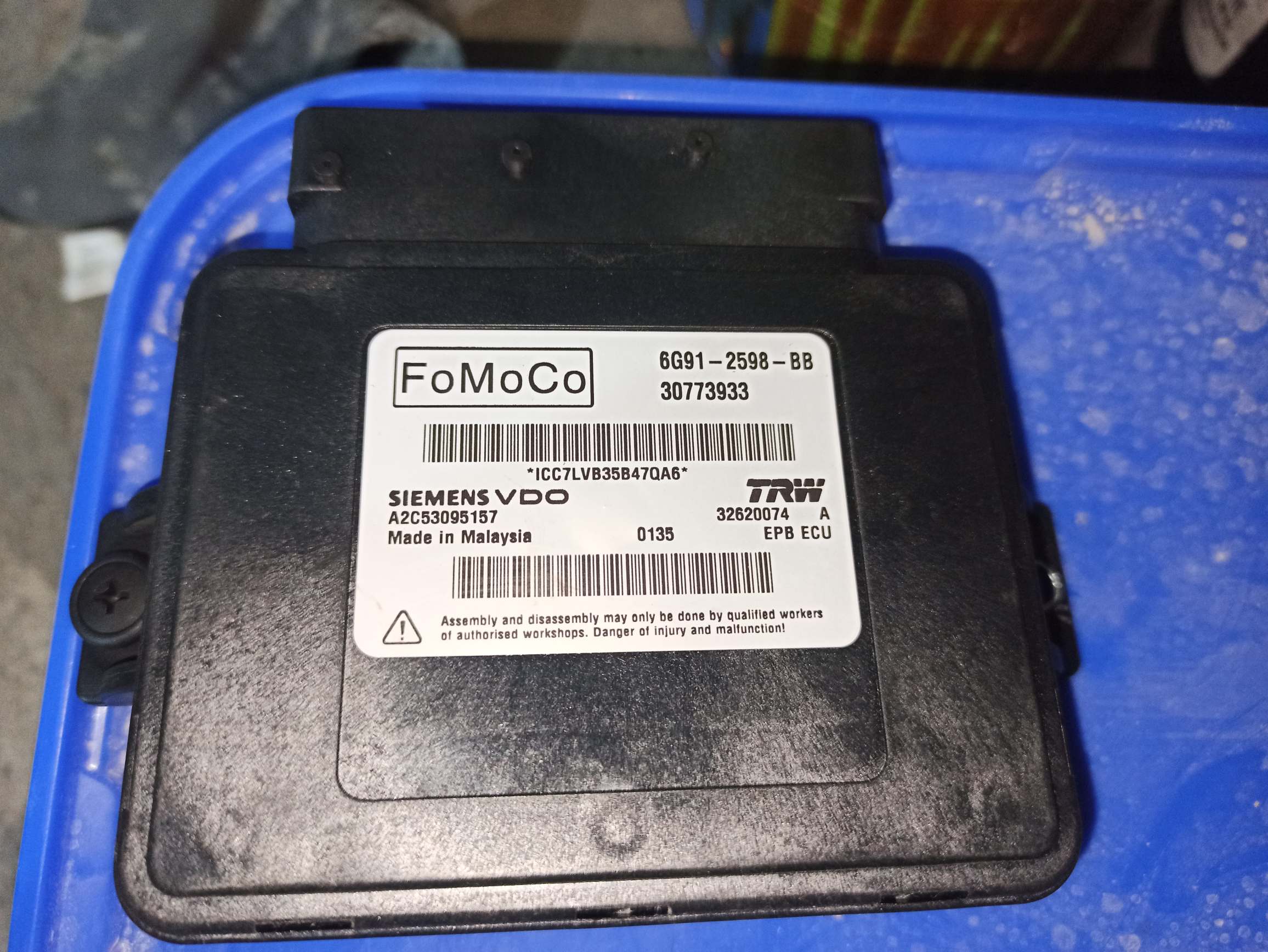

Ahoj.budem rad za kazdu radu.Nejde mi odbrzdit elektricka kucna na s-max 2007 2tdci...chyba je tam U3000 00 af ,3000 29 af.Vycitane cez forscan...Je tam eeprom 95160....ma niekto napln do tejto eepromi....by som skusil ci je to v nej ta chyba....moj vyps prikladam...dik za kazdu radu

napajnie/kostra, oxidacia na pinoch ok ? Zozen si z netu nieco pouzite, hoc aka verzia na forda bude fungovat. Ak vies prehrat obsah tak kludne aj volvo, tych je plna prdel a stoja "5e".

To je v poriadku vsetko premerane....no o to ide keby mal niekto funkcny obsah aby som to vyskusal ci to pomoze....ked nie az potom by som zhanal iny ......viem ze rovnake su vo volve, ale su aj z inymi pismenkami na konci to neviem ci moze byt ja mam BB a su AL atd.a je tam rozdiel aj v cisle asi sw....ja mam 30773933 a tam su ine cisla.... :-? Zatial som to odbrzdil z nabijackou priamo na kolesach....

Este som zabudol....som taku ako ja nenasiel v takej cene vsetko okolo 100€ a je ich velmi malo v ponuke....vedel by si mi dat prosim ta tip kde hladat....Dakujem

Kup napr. tento https://bit.ly/3Z1X5sY , alebo ak najdes nieco ine porovnajto s cislami v prilohe, len musi to byt z s-maxu.
