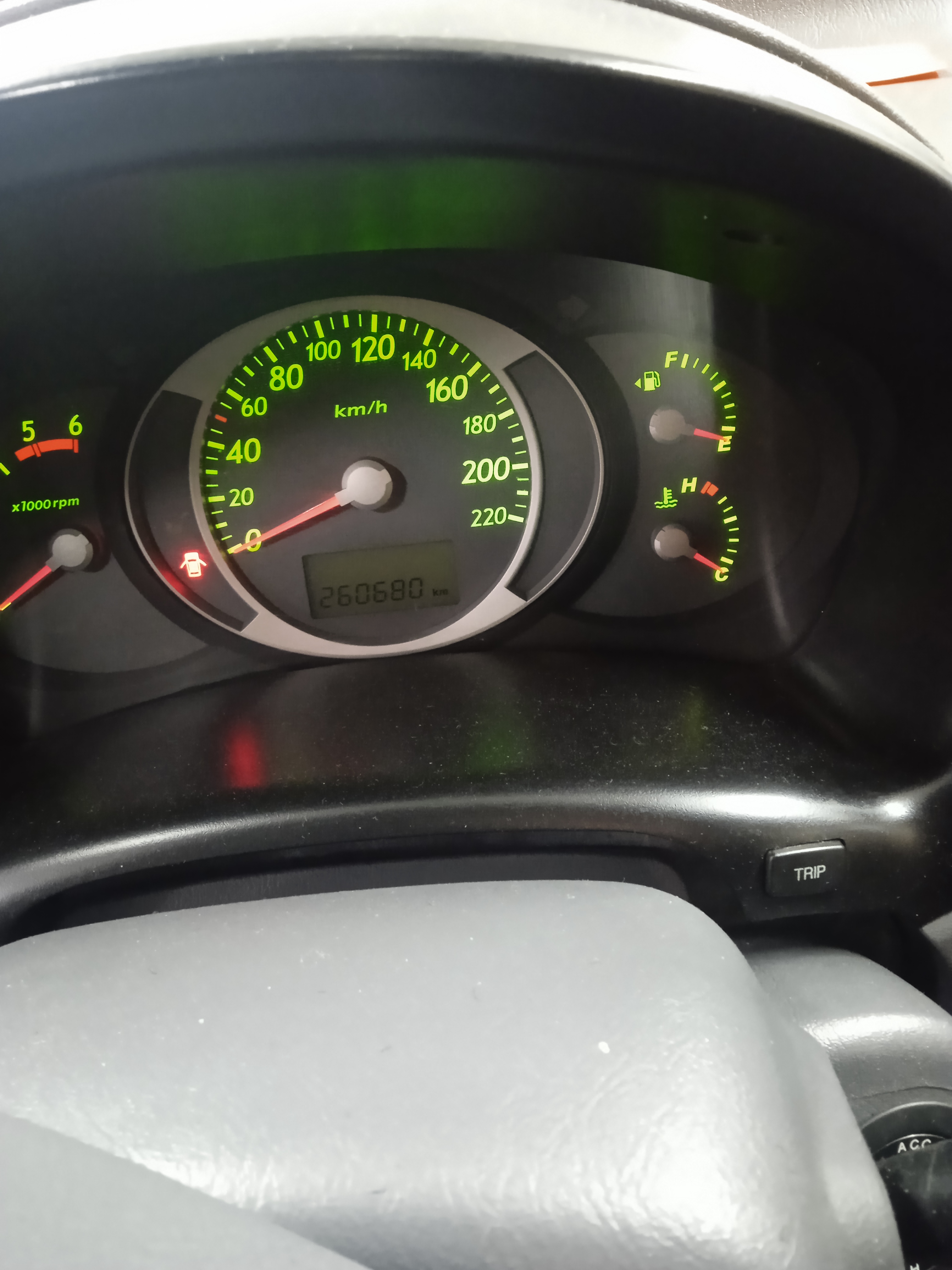

Ahojte neviete preco nejde tachometer na tomto vozidle? Odkial zacat? Prestrkal som len snímač na prev ale nic sa nezmenilo? Resp viete ako ho premeriat? Ďakujem

ABS ti funguje normálne. Može to mať hallov snímač na prevodovke /snímač rýchlosti/

objednal som ho...( meat a doria 15e) vymenim a uvidim akurat je hlavička srobu tak dana že ani orechom malym ani klučikom sa na to neviem dostat (LOL) celkovo hrozyn pristup ajj na snimač aj na šrobik a pritom taka prkotina..hadice preč od turba airbox, baterka atd a kopec nadavok

Tak uplne banalna zavada bolo to v snimači rychlosti na prev. nemusel sa dokonca povolovat ani M6 šrobik , ked prišiel novy snimač už som videl ako to vypada a cele ide tam malo to klasicky zavit a našroboval sa novy na nahon tacho s prev. a už funguje. Vdaka.
