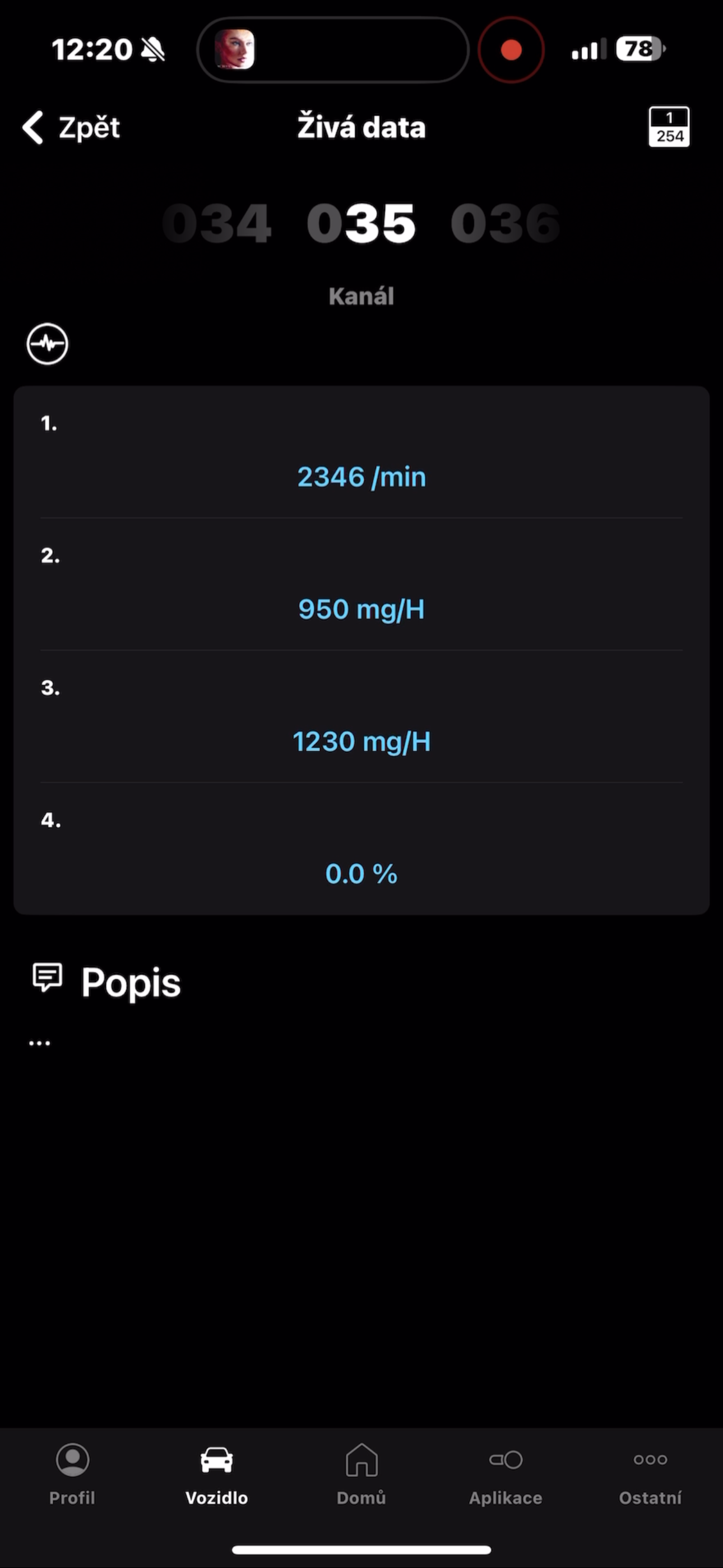

Pokud by se našel někdo, kdo by mi kouknul na naměřené hodnoty, tak budu moc rád. Vag nemám, takže bych ho sehnal a naměřil je, až dostanu od někoho z Vás odpověď. :)
Jinak mám jen OBD eleven (diagnostiku přes telefon). Na vyčtení a mazání chyb v pohodě. “Umí” to i to živá data, ale nic moc popisky a graf to udělat neumí.
Každopádně jsem dnes koukal na to, kolik dává váha vzduchu a reálné hodnoty byly větší, než požadované. Je to okay? (2.-požadované hodnoty / 3.-naměrené hodnoty) . V těchto hodnotách už auto jede slušně. (Je to normál, nebo známka nějakého chipu?
