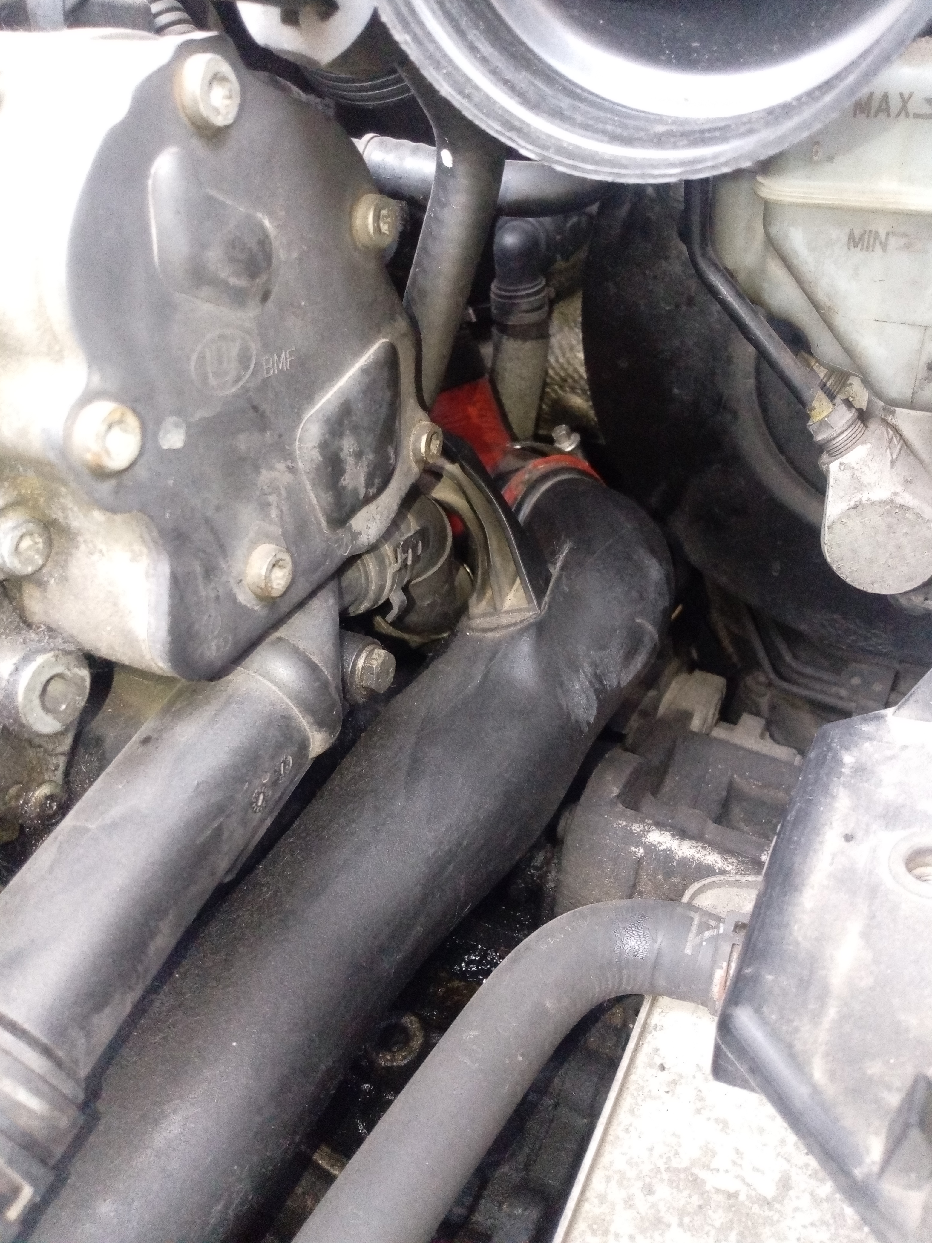

Ahojte, Passat B6 2005 motor BMP 103kw
prosím potreboval by som poradiť, praskla červená hadica pri turbe, v ktorej je tlak. Vy ste tu profíci na wv myslím že to budete poznať, ja by som sa len potreboval utvrdiť či som vyhľadal správny kus. Na tej stránke tam píšu aj lacnejšie náhrady ale na tych nie je ta oceľová sťahovacia obruč na tom hliníkovom konci. Bude mi tam pasovať aj neoriginál bez tej obruče? ďakujem
Hneď pridám aj fotku tej na aute.
A ešte prosím tá spona čo ju drží, dá sa objednať ale neviem či sú všetky rovnaké podobná je aj na hornej hadici. Je to len ten jeden typ?
ďajujem za rady
https://www.nd-skoda-volkswagen.cz/cz/a ... -2005.html

Originál má provedení že na bajonetový konec je přes pérovou sponu zajištěná hadice, náhrady mají zalisovaný hned bajonet. Originál mívá jiný tvar a vstup do bajonetu který může sloužit i jako tlumič hluku - takové žebrování uvnitř, to náhrady neřeší a mají jenom bajonet.
Z náhrad bych vzal buď GATES 09-0287 a nebo VAICO V10-2870.

Pred rokmi som menil na svojej BMM túto istú hadicu. Origo stála nezmysel, tak sok kúpil nejakú drahšiu z lacnejších. Nešla zasunúť do turba až na doraz tak, aby sa dala zaistiť tým poistným drôtom. Musel som málinko zpilníkovať po obvode tie výbežky čo sú na kraji koncovke už pri hadici - pri zmeraní a porovnaní s origo to tam malo desatinu-dve či tri väčší priemer. Ináč tam drží dodnes.

Tak hadica od gates pekne pasovala, je to vyriesene.
Ale kupil som to balenie spolu aj s tou ocelovou poistkou hadice, ale zbytocne pretoze bola k tomu pribalena poistka o dost vacsia. Nastastie som mal povodnu
