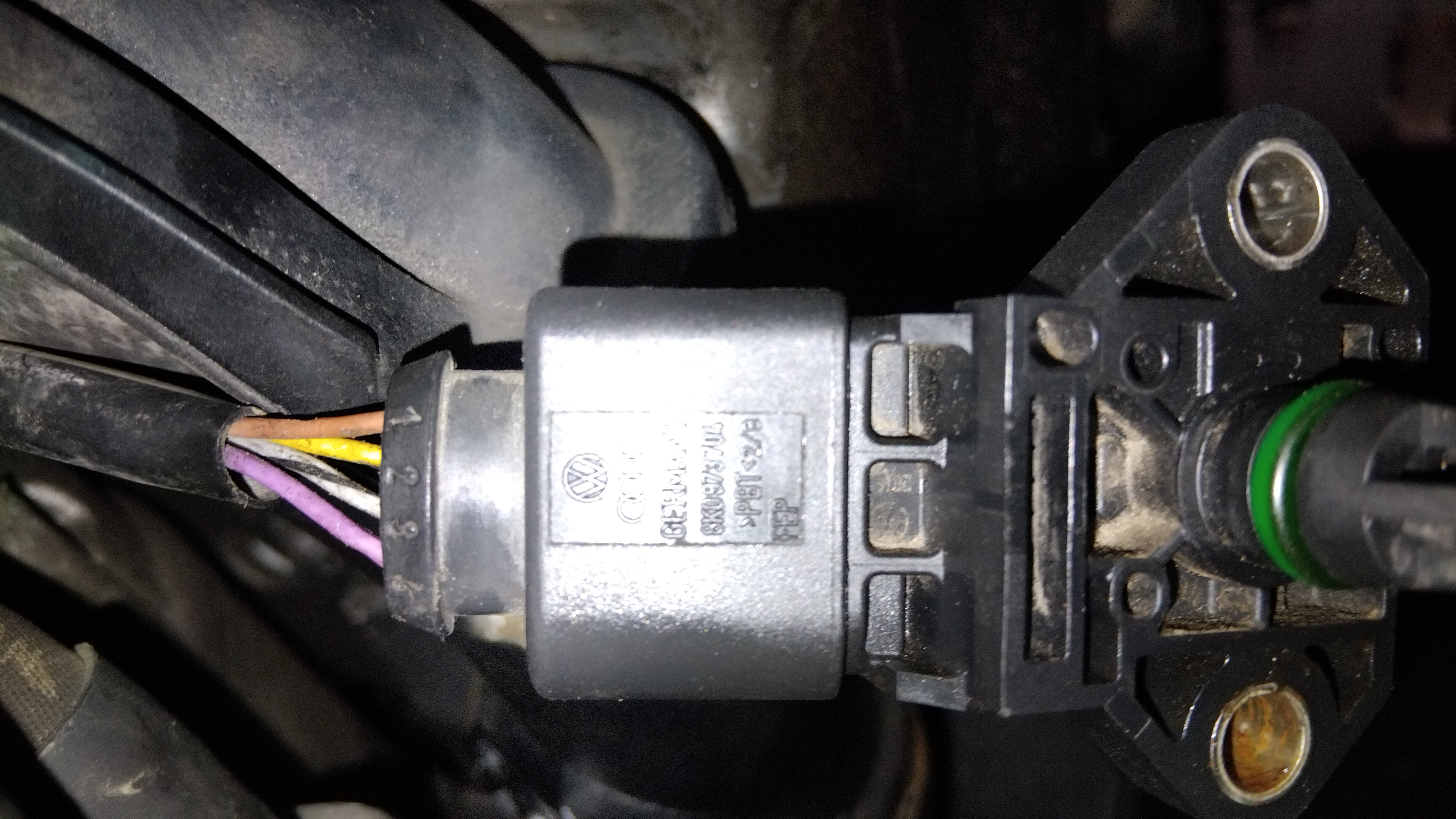

tak se mi povedlo toto trčel mi odojený konektor a nacvakl jsem na něj původní čidlo a hurá vče ok čidlo jsem našroubovl a to samé náhradni hodnoty, potřeboval bych vědět na co jsou dráty v konektoru, určitě tam bude +- a dva signály a piny v řj, nemám bohužel schéma řízení tohoto motoru, když jsou oba signály v náhradě bude to +-
7Re: pasat r.v.14 2.0 103 kW CFFB
Napsal: 23 črc 2025, 18:28
od slovacek.milos
Konektor
Napsal: 24 črc 2025, 04:28
od passion
1- zem
2- výstup z NTC - teplota
3- +5V
4- výstup z čdla tlaku
Merané hodnoty ti tu na vcds nepôjdu. Je to UDS, musíš cez rozšírené meranie a tam hľadať čo potrebuješ. Pozri káble v krku medzi motorom a kasňou. Tiež či máš dobre zasunuté piny v kontektore - či nie sú voľné a nechodia v ňom.

dráty do konektoru ok propípane hýbal jsem a ok, +5V OK ledka mi svítí vypnu klíček po chvilce zhasne , ale nejde zem pin 1 mrtvý, tahal jsem za dráty neproblikne, kde hledat? jak mě to nasere přetahnu kostru z klimošky
merané hodnoty na to jsem částečně přišel zadal jsem v těch rošířených ale neumím to spustit, nebyl čas bádat stačiilo mi to v paměti mínus 40 a 3000 hPa, společný jmnovatel napájení a to se potvrdilo
ted ta kostra :( naštěstí bydlím pod hřbitovem, táááám je koster ;)

martine a passion dík moc, už to lítá kostra jedna
