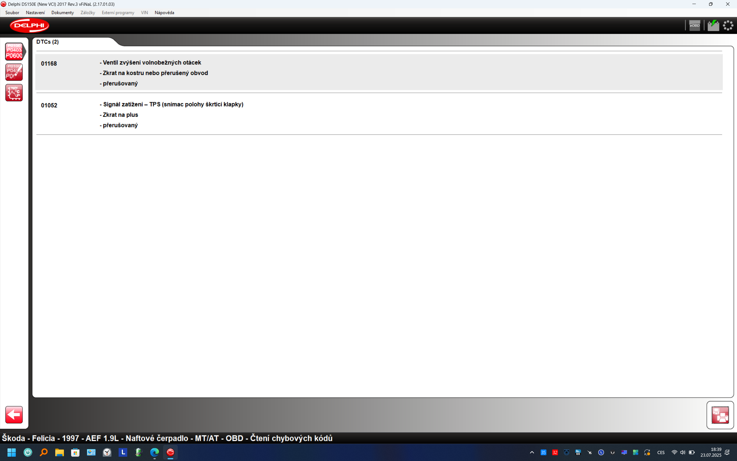

Dobrý den, mám problém se snižováním výkonu při jizdě a automatickému přidávání otáček během npř. řazení. chybové kody s diagnostiky přikládám v přiloze. Už jsem se v tom trochu hrabal ale na nic podstátného jsem nepřišel, nejspíš nevím co přesně hledat. tps snímač jsem měl venku a potenciometr funguje. Ventil volnoběžných otáček se při přidání a ubraní plynu na volnoběh ani nehne. Když mi někdo poradí po čem pátrat budu rád. Děkuji.

delphi nejde přečíst
Re: Felicia 1.9d při jízdě čerpadlo snižuje výkon
Nejspíš nechápu co tím myslíte.
vydělávat potenciometr na přidávání nafty není moc moudré protože je velmi citlivý, přidávání volnoběhu běžně nefunguje a fachčí to bez problému
delphi to neumím jen VAG
u vagu je to adresa 41 diesel čerpadlo, tam najdeš otáčky motoru dáš na 960 to je max seřizuje se to tou dvoupáčkou na čerpadle
pak si najdeš ten signál z páčky na čerpadle se kterým jsi manipuloval a seřídíš ho cca O,5 V a plný kotel 5V
pak ti to pojede
pokud budeš mít v paměti nějaké závady jede to hůře

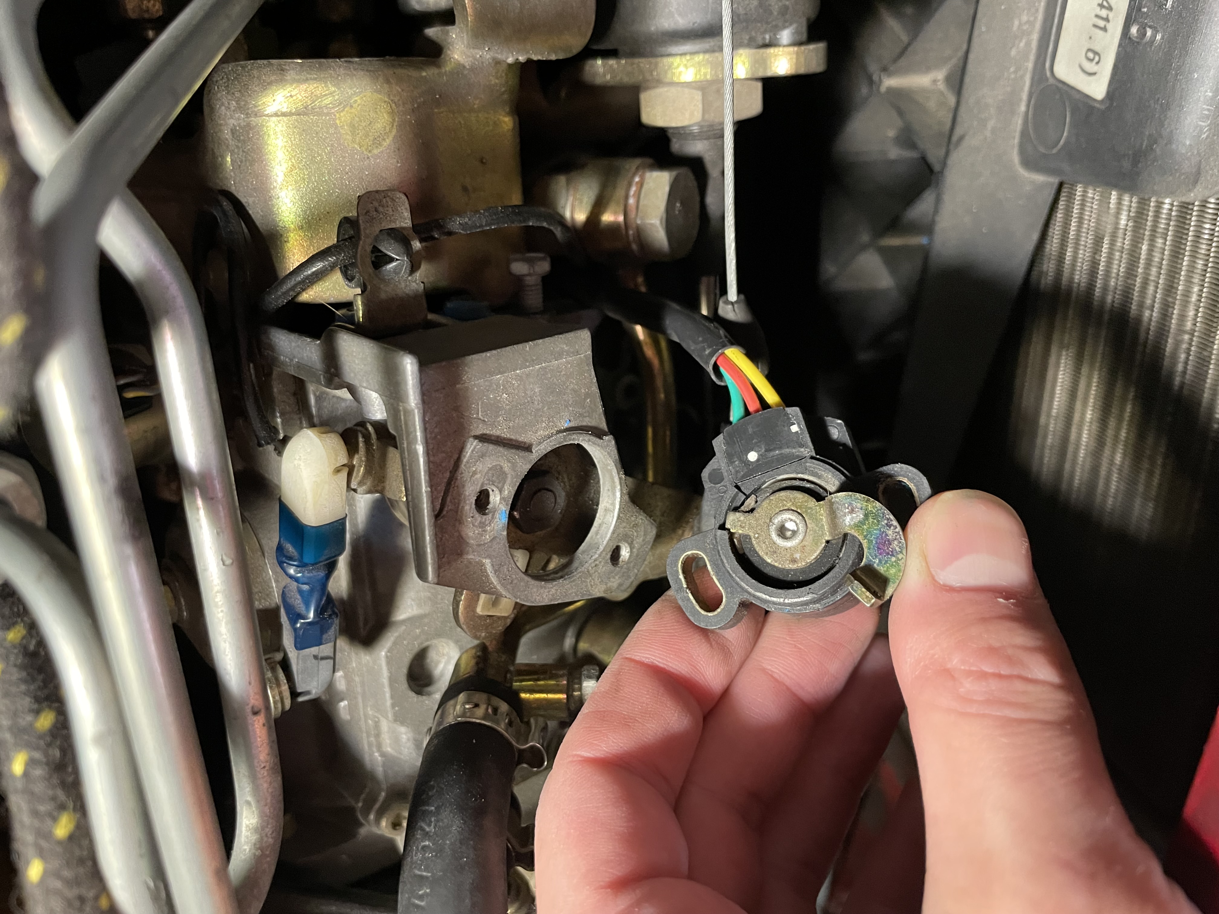

Já nechci měnit naftu na čerpadle, chci pouze opravit chybové kódy.
Potenciometr(TPS snímač) jelikož diagnostika psala zkrat na + tak jsem ho vytahoval jen abych otestoval jestli funguje a vrátil jsme ho z5. Bohužel adresa 41 na delphi není a myslím ze ani otáčky tam nejsou k dispozici.
Ale nepotrebuji nic seřizovat, pouze zjistit kde a jak opravit závady s chybových kodu.
A na ten ventil vol. Otáček nevím co na něm hledat ale co vede do nej podtlakový ventil tak jsem tam zkoušel multimetrem meřit jelikož diagnostika taky psala něco ohledně elektřiny. A přijde mi ze oba ty podtlakové ventily jsou elektronicky ok, tak nevím počtem jit.
TPS na to musíš mít vag a přečíst v bloku měřených hodnot adresa 41 najdi si na netu je to cca O.5 - 5V
na ten ventil si dej dvoulinku a žárovečku pod stěrač, taky musíš vědět zda se ti zobrazují otáčky
pokud toto nebudeš mít v pořádku možná něco spravíš systémem pokus omyl, pokud řídící jednotka neví o volnoběhu neucpe ti ve ventilu atmosverický vzduch
taky potřebuješ řízení motorů číslo pinů to už nemám

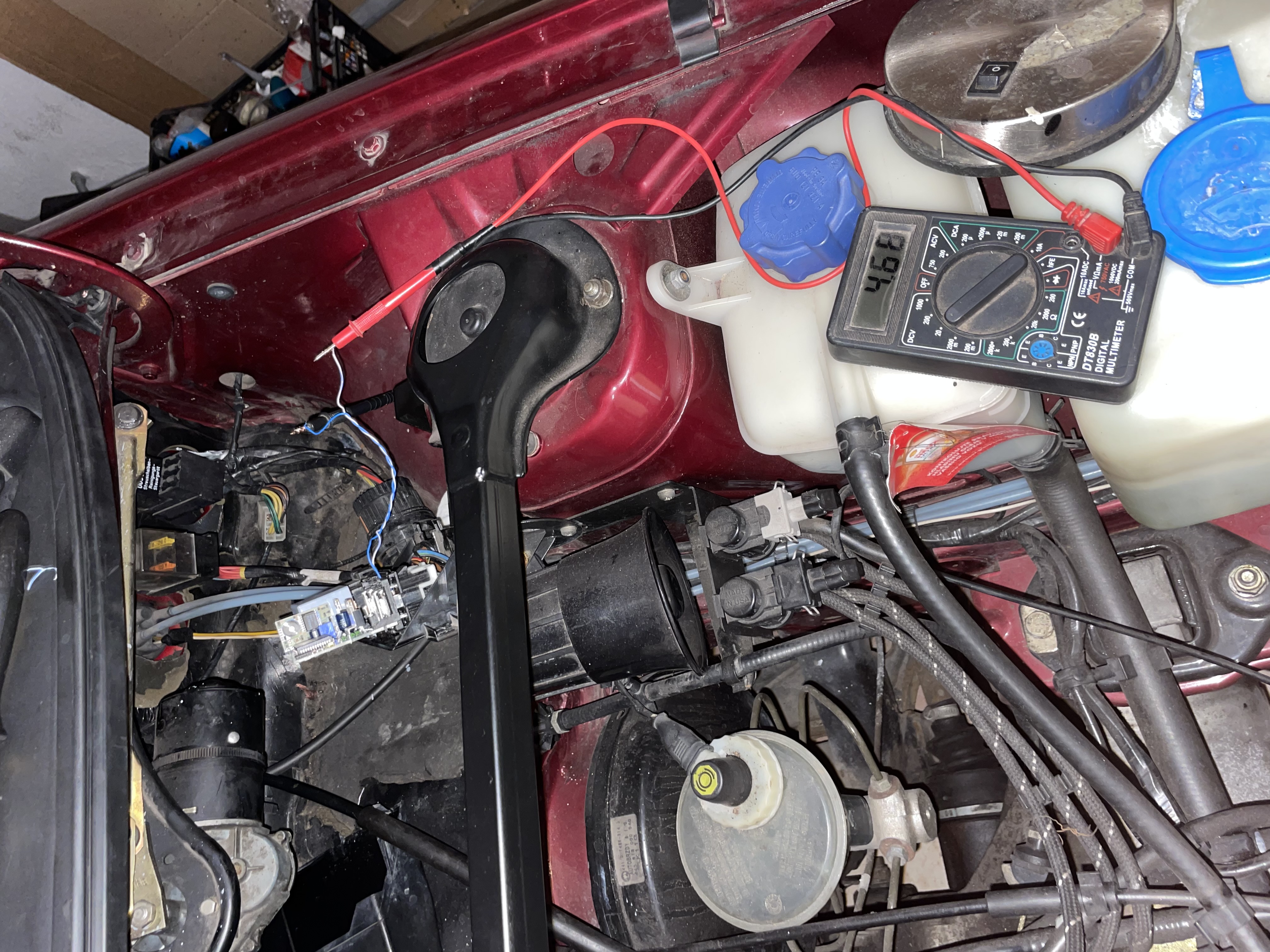

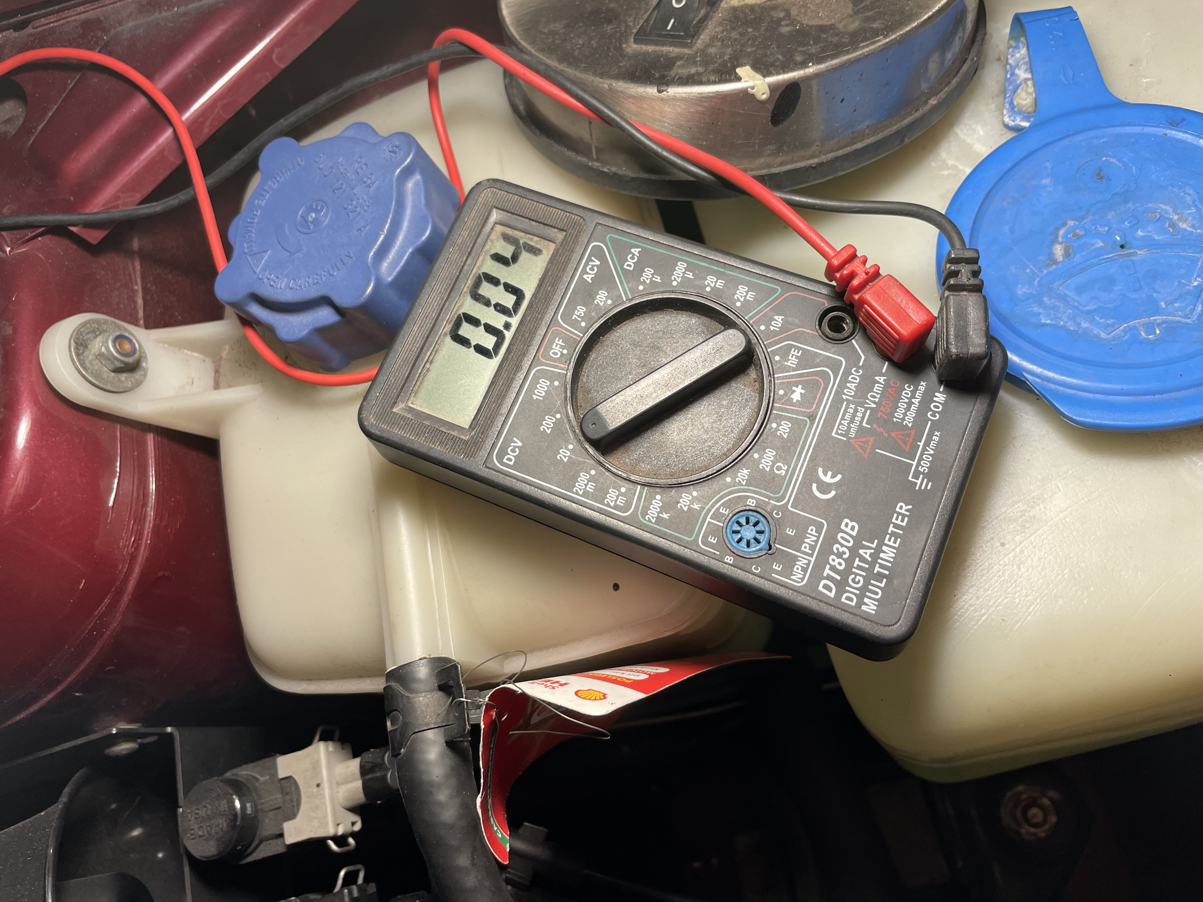

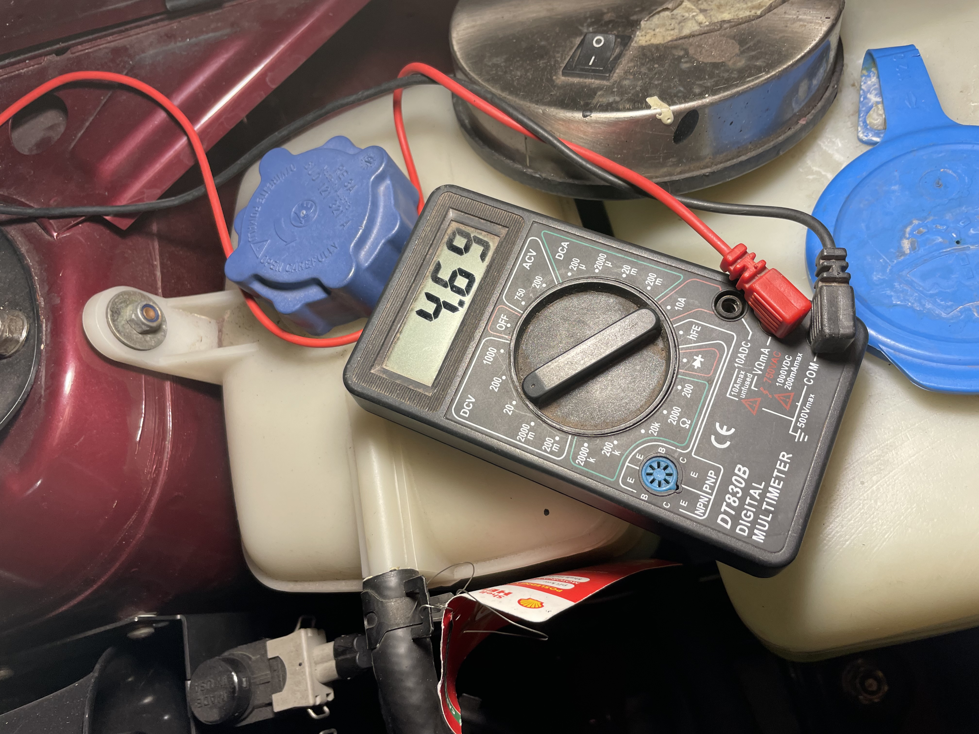

Dnes jsem zkusil nastavit ten TPS snímač zátěže 0,5 v na volnoběh a 4,7V na plný plyn(přes multimetr přímo na pinech.A bohužel nepomáhá. Chyby jsou furt stejné. Chyba TPS snímače dokonce nejde ani vymazat diagnostikou a ventil volnoběhu po smazání a následném nastartování naskočí znovu. Sice nevím čím teď začnu ale pokusím se dojít na to čím to je.
chvilku se hrej třeba se ti něco povede
