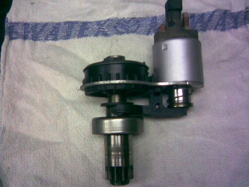

Trocha fotek pro snadnější rozebírání startérů Bosch.

šikovný ;)
Ale koukám, že "bordel" na ponku nemám sám (noteeth)

prosim co je potreba kdyz budu repasovat starter jde jenom o uhliky nebo se meni jeste neco popripade cena

Tak to záleží na stavu,co bude špatný,nebo hodně použítý vyměníš,já uhlíky dělám pokaždý,vyčistím komutátor,popřípadně se musí nechat osoustružit.Ale fakt musíš to zkontrolovat pořádně a vyzkoušet,já nemám zkušební stav,ale zkouším to přes zdroj 12/24V a nebo to jde i přes baterku,hodně štěstí.

Ale vymena volnoběžky s pastorkem no je žužo. (LOL)

Ako vyskusat pastorok, ci je ok na stole, pokial nemam niejaky pripravok. Vzivote som to neriesil, len rozpadnute a tie su jesne. Diki moc.

na zkoušení 100% funkce je stolice ale tobě bude stačit dřevo a brzdit ho ;)

Zaujimave (rofl) skus este hodit foto, najlepsie video, to by som si pozrel. Jednoduche a ucinne. Este otazocka, je niejaka dobra predajna na n.d. do starterov a alternnatorov(puzdra, uhliky a pod.). Rozmyslam, ze budem robit repas a potrebujem este info. Diki.
