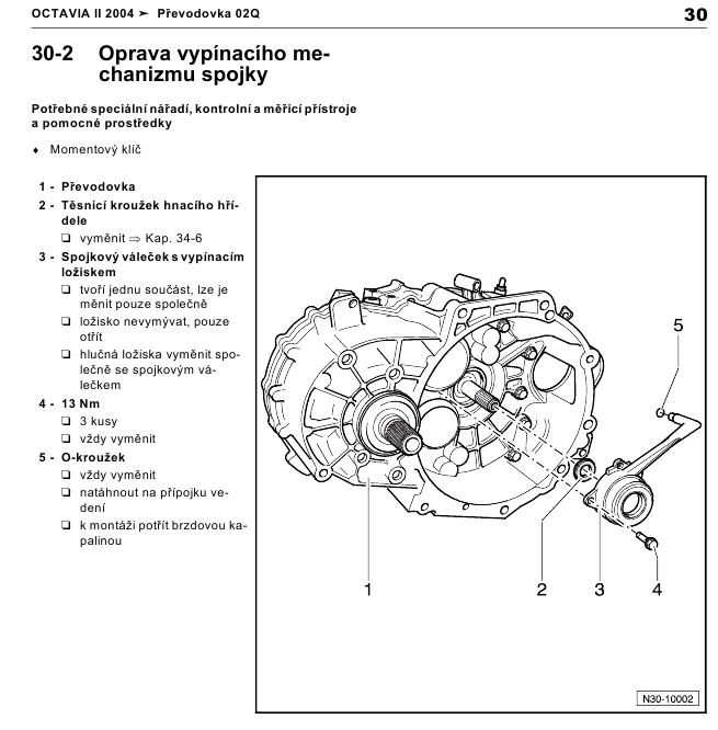

Srubky ktore drzia spojkovy valcek + lozisko dotiahnut na 13Nm a odporucaju sa zakazdym vymenit za nove.

Pre ostatnych, jedna sa o tieto srubky:
