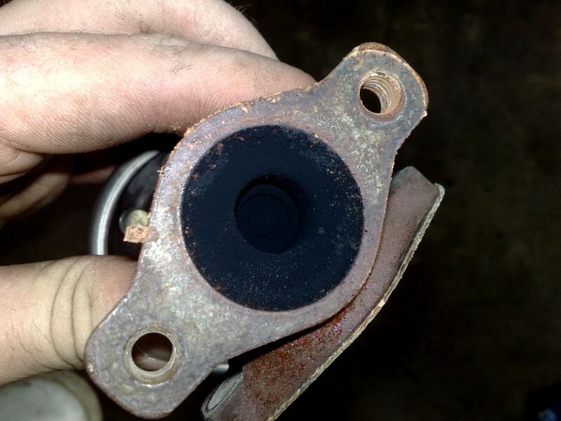

Kovarrr
Příspěvky: 451
Registrován: 05 lis 2008, 14:05
Bydliště: vychodni Cechy
Příspěvek od Kovarrr »
log z vagu by pomohl... ale zkus mrknout i na nejaky hadicky podtlakovy, co ti vedou k N75. Pak to EGR. ja mam nabehano uz cca 310tis kmObrázek
regulaci lopatek turba asi na ahu nenajde :roll:
vaha by to taky mohla byt, ale zase by pomohl vag a nebo si vahu od nekoho pujcit.
Jinak ja tam mam pres tech 300tis km a v sani zadny olej, nejhorsi bylo to EGR, ale na to co to ma za sebou vypadalo jeset slusne, delal jsem daleko horsi i po 100tis km. zalezi spis kde to auto jezdi, tohle je jen na dalnice, takze tomu to svedci:-)
ale dalsi vec muze byt nedostatek paliva, pokud nemas serizeny cerpadlo, spatnej filtr apod...
