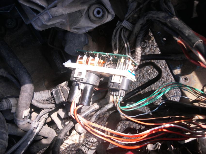

RJ som rozobral, a napojil na konektory
1stupen dochladzovania sa pekne zopol ale rele, ktore ovlada magneticku spojku nie, ked som ho preskusal zopnut manualne, tak sa skusacka na konektori pri spojke rozsvietila, znamena to ze je chybna RJ alebo moze byt vadny aj tlakovy spinac klimatizacie? podotknem, ze klima nie je naplnena, takze magneticka spojka klimy by sa mala zopnut
da sa este nejako nasimulovat zopnutie magnetickej spojky klimy? akym systemom sa este da odskusat, ci rele zopina?

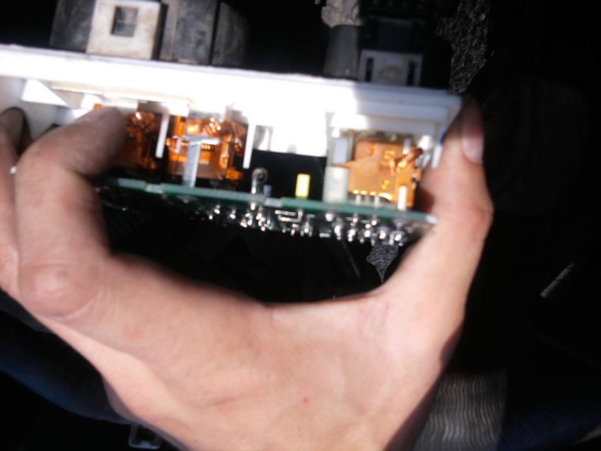

MAD-BOXs
Příspěvky: 5
Registrován: 05 srp 2008, 05:42
Bydliště: Dvůr Králové n.Labem
Příspěvek od MAD-BOXs »
Měl jsem ten samý problém. V jednotce je procesor PIC a ten je napájený z 5V stabilizátoru SMD. Ten byl KO a tak jsem ho nahradil 7805 a od té doby OK. Jukni na typ PIC procesoru, najdi datasheet a zkontroluj to napájení 5V DC. Jestli si na to netroufáš, tak ti to najde kdejaký bastlíř, co ví kde to hledat.
