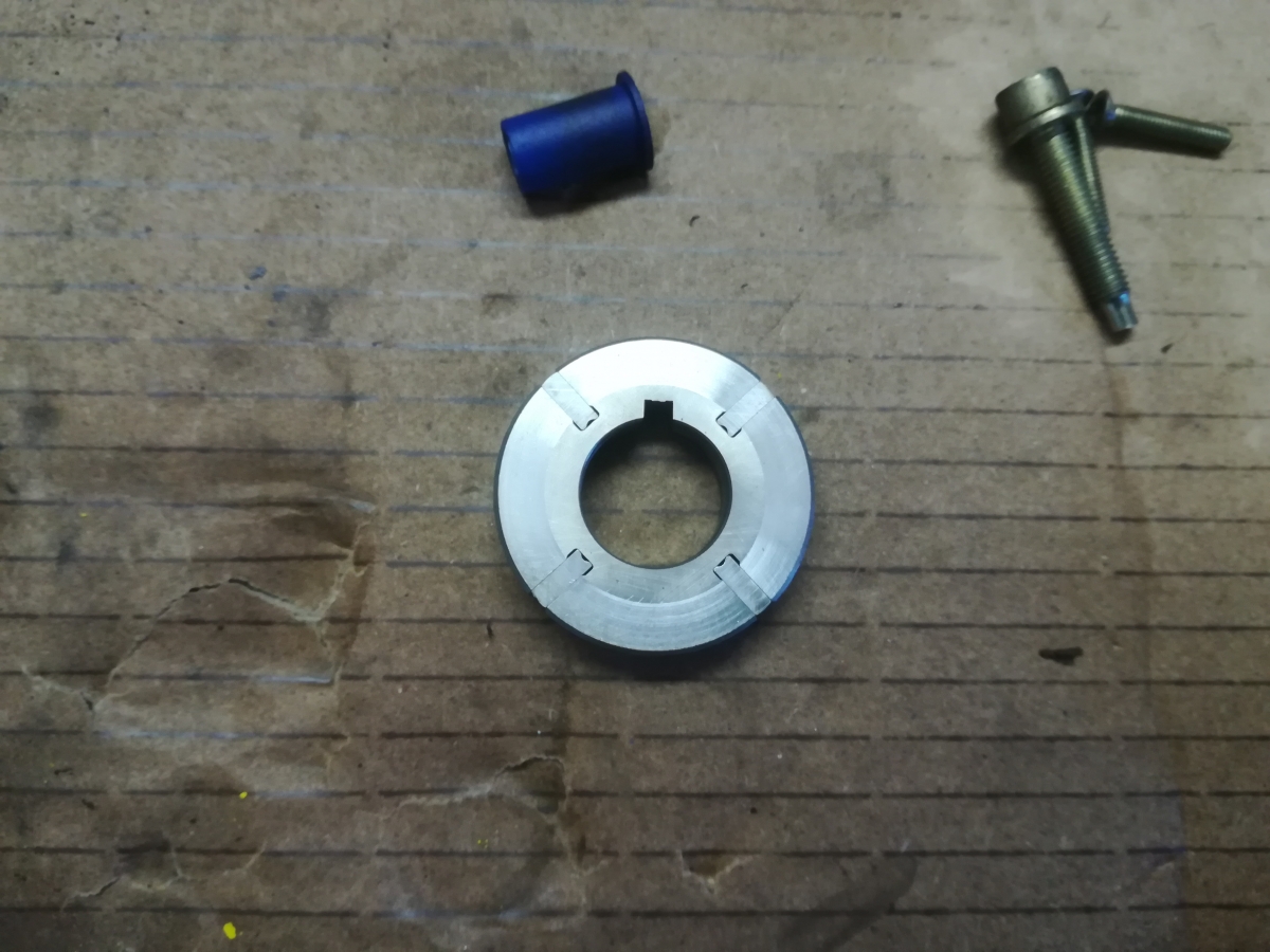

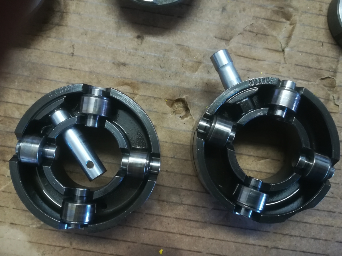

Tak čerpadlo je na stole a rozebral jsem rovnou 2 co sem měl na dílně a skládám z nich jedno.
Vyznáte se ve vačkách a jejich značení?
Mám obě DE110, každá má ale jinej styl označení, moje původní (vpravo) má i nižší výstupky o 0,15 mm (opotřebená)
Z druhé strany jsou taky jiný čísla 8595 a 440.
Zaměnit půjdou jen mi jde o to, aby jedna nebyla z horšího materiálu a nepohoršil jsem si. (vím že novější verze maj různý úpravy, např povrchový úpravy)
Věnec s kladkama má taky trochu jiný označení
030DE N030DE (původní) po změření výšky věnce od posni hrany na kladku je původní taky nižší, ale už jen o 0,02mm.
Druhe čerpadlo má ale válečky do modra... Nevím jestli vyhřatý, nebo povrchová úprava. V čerpadle by neměla bejt taková teplota...
A poslední dotaz.. planzety na čerpadle maj být zároveň nebo maj přesahovat? Z druhyho čerpadla hřídel sundaval nechci abych to porovnal.
